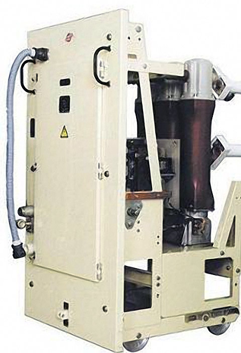

1.1 Настоящая технологическая инструкция (ТИ) «Выкатные тележки ТВЭ-6-40, ТВЭ-6-31 комплектного распределительного устройства 6 кВ. Переконсервация оборудования страхового запаса » устанавливает порядок выполнения работ по переконсервации следующего оборудования, хранящегося на складах атомной электрической станции (далее – ):
- ТВЭ-6-40/1250/LF2(КЭ-6С) УЗ;
- ТВЭ-6-40/3150/FG2(КЭ-6С) УЗ;
- ТВЭ-6-40/3150/FPX(КЭ-6С) УЗ;
- ТВЭ-6-40/1250/LF2(К-X) УЗ;
- ТВЭ-6-40/2000/LF2(К-XXI) УЗ;
- ТВЭ-6-40/1250/LF2(К-XXV) УЗ;
- ТВЭ-6-40/3150/LF3(К-XXIV) УЗ;
- ТВЭ-6-31/630/LF1(К-XXII) УЗ;
- ТВЭ-6-31/1250/LF1(К-XXII) УЗ;
- ТВЭ-6-31/630/LF1(К-XXVI) УЗ;
- ТВЭ-6-31/1250/LF1(К-XXVI) УЗ.
