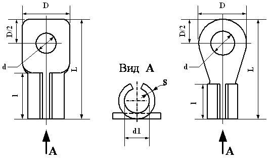

1.
Осмотр наконечников выводов
Отсутствие механических повреждений, трещин, следов нагревов; изгиб не более 90˚, целостность пайки
2.
Проверка состояния изоляции выводов
Целостность изоляции, отсутствие трещин, разрывов и т.п.
3.
Осмотр состояния изоляторов
Целостность фарфора изоляторов, отсутствие трещин и сколов по наружной поверхности изолятора.
При наличии изоляторов

Варианты исполнения медных (латунных) наконечников
по ГОСТ 22002.1-82, 22002.6-82, 22002.7-76
Диаметр контактного стержня (болт, шпилька)
Сечение, мм2
Размеры, мм
l
L
S
D
d
d1
М8
8,0
30,5
1,2
15,0
8,4
5,3
М8
16
10,0
33,5
1,5
15,0
8,4
6,3
M8
35
23,0
46,0
2,0
20,0
8,4
9,0
M8
23,0
46,0
2,5
20,0
8,4
10,0
М10
8,0
35,0
1,2
18,0
10,5
5,3
М10
16
10,0
38,0
1,5
18,0
10,5
6,3
М10
35
23,0
46,0
2,0
20,0
10,5
9,0
М10
23,0
49,0
2,5
20,0
10,5
10,0
M10
70
24,0
52,0
3,0
25,0
10,5
12,0
М12
95
27,0
55,0
3,5
25,0
13,0
13,0
