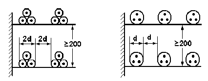

Расположение одножильных и трехжильных кабелей на опорных конструкциях (полках, лотках) показано на рис. 5. Проложенные кабели жестко закрепляются скобами (хомутами) в конечных точках, непосредственно у соединительных и концевых муфт, с обеих сторон на поворотах трассы.

Расположение кабелей
Рис. 5. Расположение кабелей на опорных конструкциях
