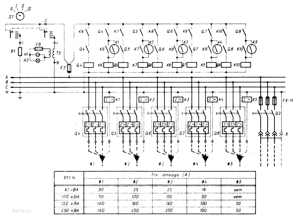

PT1N-63/6
Рис. 2. Схема - части I PT1N-63/6, 100/6, 160/6, 250/6
Рис. 3. Схема - часть XI PT1N-63/6, 100/6, 160/6, 250/6

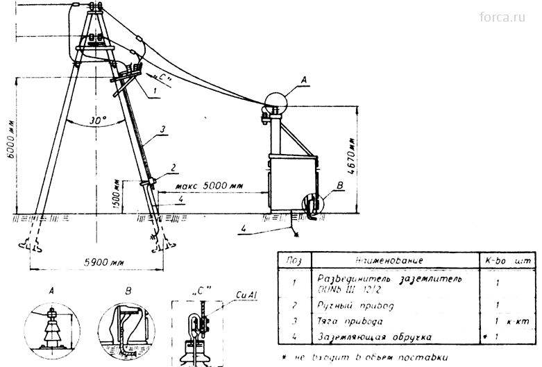

Разъединитель - заземлитель
Рис. 6. Разъединитель - заземлитель В.Н. на опоре

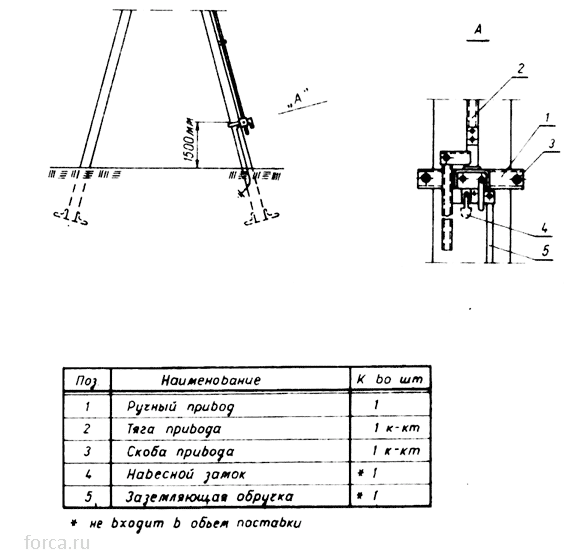

Ручной привод разъединителя - заземлителя
Рис. 7. Ручной привод разъединителя - заземлителя В.Н. на опоре

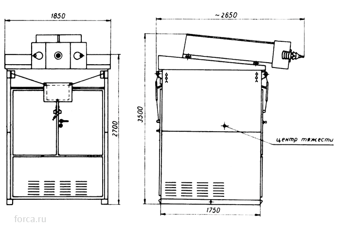

Вид подстанции подготовленной к транспортировке
Рис. 8. Вид подстанции подготовленной к транспортировке

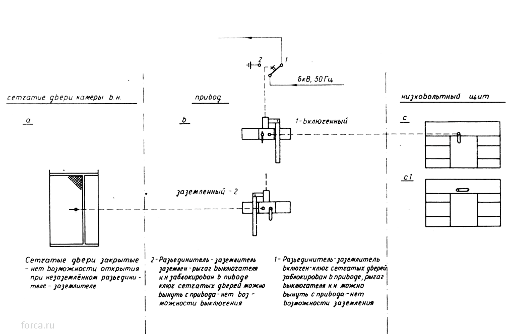

Блокировка
Рис. 9. Блокировка

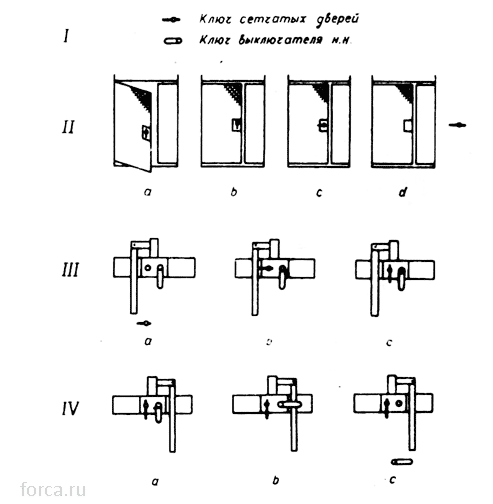

Порядок включения разъединителя - заземлителя
Рис. 10. Порядок включения разъединителя - заземлителя В.Н.

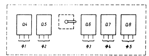

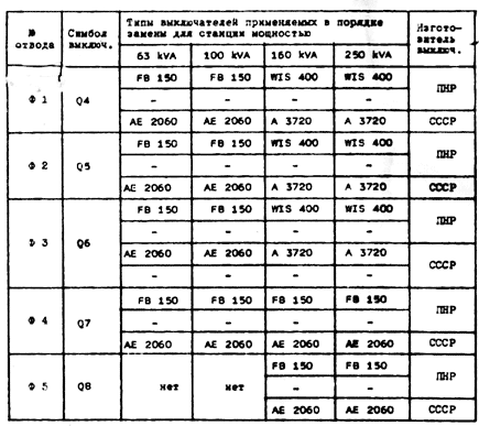

Заменители автоматических выключателей
Рис. 11. Заменители автоматических выключателей

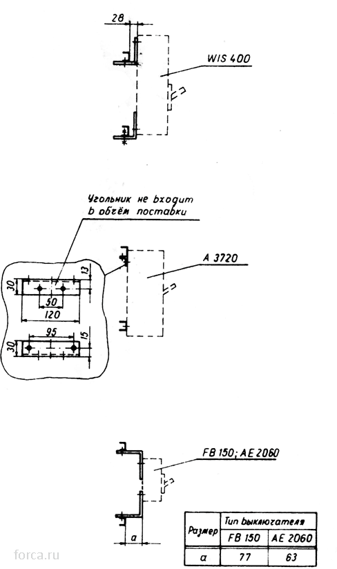

Способ монтажа кронштейнов для заменителей
Рис. 12, Способ монтажа кронштейнов для заменителей автоматических выключателей
