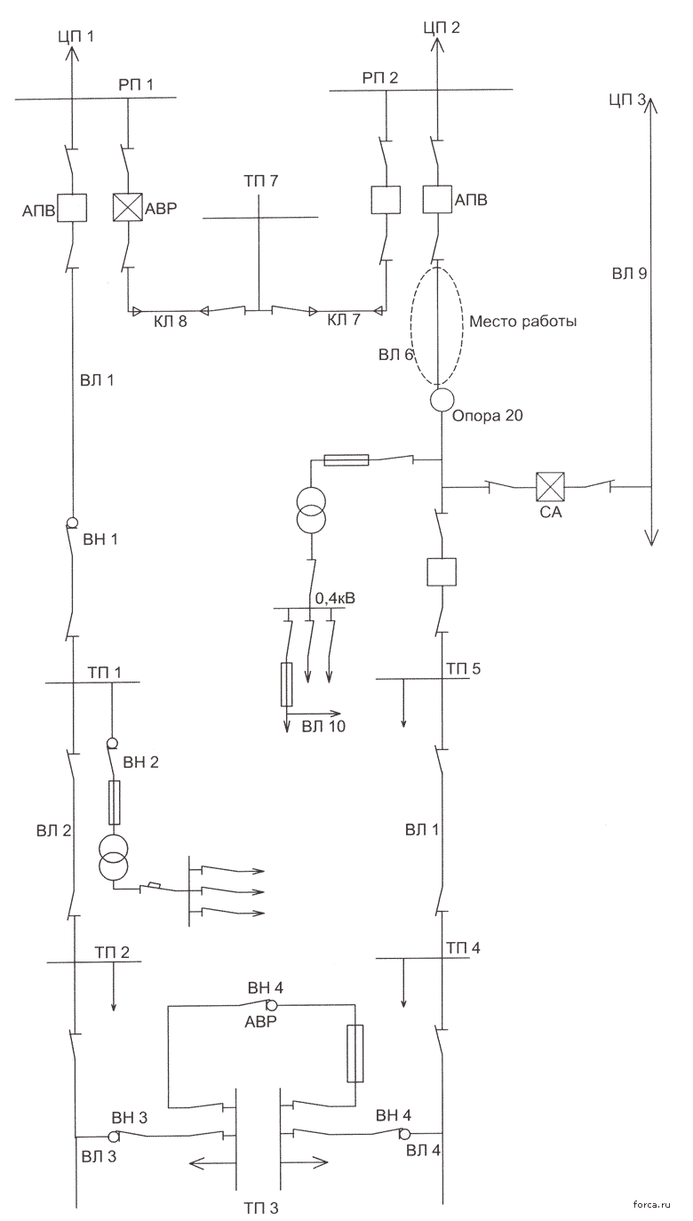

Схема двухтрансформаторной подстанции 110кВ
Рисунок 3. Схема двухтрансформаторной подстанции 110кВ с выключателем в перемычке и отделителями в цепи трансформаторов в нормальном режиме работы
Рисунок 7. Схема двухтрансформаторной подстанции с автоматическим резервированием по стороне 0.4кВ с помощью станции управления
