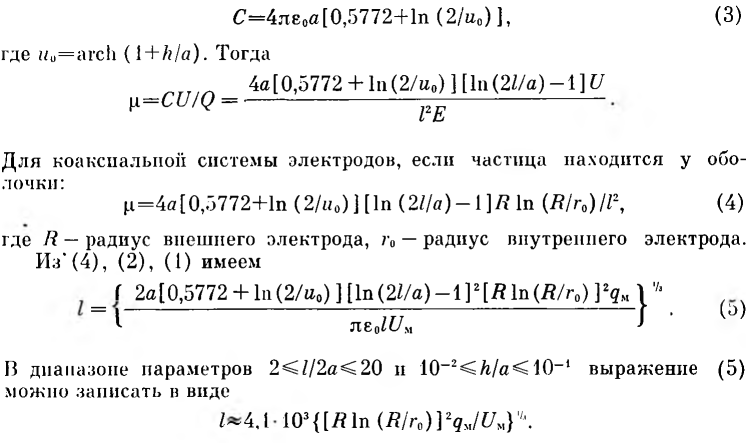

Максимальный заряд, переносимый при микроразряде Q, соответствует случаю, когда частица отрывается от электрода при амплитуде напряжения одной полярности U, а микроразряд происходит при амплитуде другой полярности. Величина примерно равна двойному заряду частицы, приобретенному ею на электроде при амплитуде напряжения. Если аппроксимировать удлиненную частицу полусфероидом с радиусом основания а и длиной I, то получим
QM=2πε0l2E/[In(2l/a)-1], (1) где Е — напряжённость основного поля в месте нахождения частицы.
Выражением (1) можно воспользоваться для определения длины частицы, если предварительно найти соотношение между переносимым при микроразряде зарядом Q и измеренным кажущимся зарядом q. Эта связь дается выражением
(2)
где φ — разность потенциала между частицей и электродом при напряжении на промежутке U.
Для определения ф нужно знать величину заряда на конце частицы, обращенном к электроду, и емкость частицы относительно электрода. Примем во внимание, что микроразряды между частицей и электродом могут происходить только при малых зазорах 1 между ними, когда h/а«1. Если бы частица касалась электрода, то на ней бы был заряд
Если же частица отделена от электрода малым зазором, то такой же заряд, но обратного знака, сосредоточится у конца частицы, обращенного к электроду. Для нахождения емкости частицы относительно электрода воспользуемся простым предположением, что она равна емкости сферы радиусом а относительно этого же электрода. Согласно [2] емкость проводящей сферической частицы вблизи плоского электрода равна
Полученное выражение дает связь между измеряемым максимальным кажущимся зарядом и длиной частицы I при переменном напряжении с амплитудой Ам. На рис. 1 представлена зависимость для КРУЭ-110 при 109 кВ.
