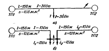

Для примера определим сравнительные потери для линии до и после изменения схемы питания (рис. 4). Зная величину нагрузки до и после изменения схемы, длину и сечение кабельной линии, найдем потери мощности по формуле
где Iм — величина тока, измеренная в период максимума нагрузок; R — сопротивление кабеля, ом/км; I — длина кабеля, км.
схема эффективности токораспределения
Рис. 4. Расчетная схема эффективности токораспределения. а — до изменения схемы; б — после изменения схемы; -»• — деление сети; 1 — вводное устройство; I — длина линии, м; s — сечение медной жилы кабеля, ммг; Г — ток нагрузки, а.
Подставляя в формулу известные нам величины, приведенные на рис. 4, определяем потери мощности до изменения схемы:
где 18-4 0ммм2/км — сопротивление медной токопроводящей жилы кабеля при температуре +20° С.
Потеря мощности после изменения схемы составляет: на участке 777(— вводное устройство
по аналогии на участке 7772 — вводное устройство
Экономия мощности, равная разности потерь до и после изменения схемы, составит 6,2—3,56 = 2,64 кет, а годовой эффект 2,64-т = 2,64-2 500 = 6600 квт-ч, где х — число часов работы линии в год с потерями, соответствующими максимальной нагрузке.

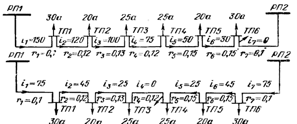

схема для определения потерь электроэнергии
Рис. 5. Расчетная схема для определения потерь электроэнергии в зависимости от места делении в распределительной сети, i — ток нагрузки, а; г — сопротивление, ом.
Кабельные распределительные линии выше 1 000 в в большинстве городских электрических сетей могут замыкаться с помощью существующих делений в точках токораздела на параллельную работу, однако в нормальном режиме питание нагрузок ТП распределительной сети осуществляется раздельно. Питание электрических нагрузок цепочки трансформаторных подстанций рис. 5 осуществляется от разных РП с устройством соответствующего деления сети в точках токораздела или принудительно по условиям надежности электроснабжения.
Чтобы исключить возможность замыкания между собой участков сети, питающихся от разных источников по кабельным магистральным линиям до 1 000 в, на стороне низшего напряжения устанавливаются аналогичные
«деления». Эффективность работ по перераспределению нагрузок, переносу делений в сети, переводу кабельных линий и отдельных участков сети на повышенное напряжение и других мероприятий по результатам измерения нагрузок и напряжения учитываются расчетными формами. Минимальные потери в кабельных линиях соответствуют минимальному уровню отклонения напряжения, способствуют повышению качества и экономичности работы городской сети и поэтому должны быть положены в основу нормального режима работы сети.
Минимальные потери мощности и энергии в распределительной сети выше 1 000 в, как и в магистральных линиях до 1 000 в, при раздельном питании могут быть достигнуты при условии правильного выбора места «деления» сети возможно ближе к точке токораздела, соответствующего режиму параллельной работы.
Сказанное выше легко подтверждается приведенным ниже расчетом потерь мощности в зависимости от места выбора деления сети. На рис. 5 изображена распределительная сеть между двумя РП № 1 и № 2, питающая 6 трансформаторных подстанций, нагрузка которых включена со стороны РП № 1 с делением кольца в ТП № 6. Нагрузка отдельных линий цепи электрического тока, их сопротивление и все другие необходимые для расчета данные показаны на расчетной схеме.
Потеря мощности по расчетной схеме при питании нагрузок со стороны РП-1:
+ 1002-0,13 + 752-0,12 + 502-0,15 + 302-0,13) = 19,33 кет.
Потеря мощности по расчетной схеме рис. 5 при устройстве деления в ТП на кабеле в сторону ТПЗ:
Из расчета видно, что в первом случае (питание нагрузок в ТП со стороны РП № 1) потери мощности и энергии почти в 4 раза превышают аналогичные потери прН питании этих же нагрузок с обеих сторон (РП № 1 и РП № 2) с устройством «деления» в ТП № 4 на кабеле в сторону ТП № 3 и составляют величину в первом случае ДРгг = 19-33-2 500 = 48325 квт-ч, а во втором ДР2т = 5-0,7-2500 = 12675 квт-ч в год.
Таким образом, правильный выбор места деления сети с учетом нагрузок, длин и сечения кабельных линий как в сети высшего, так и низшего напряжения имеет решающее значение для обеспечения экономичной работы городской сети при минимуме потерь электроэнергии. При необходимости производится проверка опытным путем действительно допустимой нагрузки кабельной линии по ее нагреву и корректировка расчетной нагрузки в связи с этим. Как нами было установлено выше, допустимые токовые нагрузки на кабельные линии определяются установленным ГОСТ максимальным значением температуры нагрева токопроводящих жил кабеля.

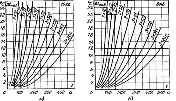

Так как непосредственное измерение температуры токопроводящих жил кабеля практически осуществить невозможно, то в условиях эксплуатации предварительно измеряют температуру на свинцовой или алюминиевой оболочках в зависимости от марки кабеля или на броне, а затем расчетом определяют тепловой перепад между оболочкой кабеля и токопроводящими жилами, исходя из следующего:
Перепад температуры от оболочки до жил кабеля легко определяется расчетомпо формуле
где 3PRm — величина теплового потока или мощность, переходящая в тепло, выделяемое тремя токопроводящими жилами; I— измеренная при опыте длительная максимальная величина тока нагрузки, о; R» — электрическое сопротивление 1 см токопроводящей жилы, ом; £каб—тепловое сопротивление изоляции и защитных покровов кабеля, ом-см тепл.; Iобол— температура на свинцовой или алюминиевой оболочке, в зависимости от марки кабеля, или броне, измеренная при опыте, °С.

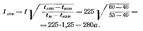

Для примера произведем расчет температурного перепада и скорректируем установленную расчетом максимально допустимую нагрузку на кабель марки ААБ сечением 3 X 185 мм2 номинального напряжения 10 кВ. Кабель проложен в земле и находится в эксплуатации.
Измерениями определены: температура алюминиевой оболочки 40° С, длительная максимальная нагрузка 225 а. Для определения температуры перепада и температуры жил кабеля предварительно произведем расчет сопротивления 1 см жилы:
где s — удельное сопротивление жилы, равное 0,031 ом • мм2 • м при t = 20° С.
при температуре 60° С.
По табл. 14 находим значение теплового сопротивления изоляции кабеля, равное 43 град • см/вт.
Подставляя полученные величины, определяем:
Таким образом, температура жилы составит:
По результатам измерений и расчета температур нагрева жил кабелей tm и соответствующих этому нагреву нагрузочных токов I, температур окружающей среды IИзм, допустимая на кабель нагрузка может быть скорректирована для действительных эксплуатационных условий по формуле

Тепловой перепад для кабелей
Рис. 6. Тепловой перепад ДI для кабелей сечением от 16 до 240 мм2 в зависимости от тока нагрузки I.
а — для кабелей 10 кВ; 6 — для кабелей 6 кВ.
