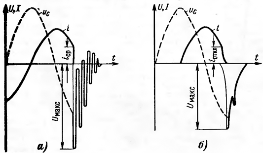

Отключение малых индуктивных токов. Различие в отключении малых индуктивных токов масляным и электромагнитным выключателями заключается в неодинаковом протекании процесса обрыва (среза) тока. Как уже отмечалось, наиболее часто встречающимися на практике коммутациями такого вида является отключение ненагруженных трансформаторов. Величина токов, которые могут обрывать (срезать) масляные и электромагнитные выключатели, невелика и составляет 7—10 А. Обрыв дуги такой небольшой мощности в масляном выключателе происходит резко, под воздействием ее хорошего охлаждения маслом. Резко выраженному обрыву дуги способствует емкость элементов схемы (трансформатора), присоединенная параллельно межконтактному промежутку выключателя. При этом запасенная в трансформаторе электромагнитная энергия преобразуется в электростатическую энергию заряда его собственных емкостей.
Резкий обрыв тока, небольшая величина собственной емкости трансформатора (тысячи пикофарад) и отсутствие естественных разрядных контуров определяют появление значительных перенапряжений. Они особенно велики при отключении ненагруженного трансформатора масляным выключателем (рис. 5, а), так как в индуктивноемкостных контурах схемы возбуждаются высокочастотные колебания, способствующие увеличению амплитудных значений
В электромагнитном выключателе небольшой индуктивный ток не претерпевает резкого обрыва. По мере расхождения контактов длина дуги возрастает, ток уменьшается Прерыванию тока в зоне расхождения контактов выключателя, правда, способствует воздушный поддув, охлаждающий дуговую среду, но активное сопротивление дуги демпфирует колебательные процессы. В связи с этим, как видно из рис. 5, б, перенапряжения имеют меньшие амплитудные значения по сравнению с отключением малого индуктивного тока масляным выключателем.
Рис. 5. Изменение напряжения при отключении малых индуктивных токов масляным выключателем (а) и электромагнитным выключателем (б).
Iср—ток среза; (7макс— амплитуда перенапряжений.
Расчетное определение тока «среза» представляет большие затруднения в силу сложных зависимостей от характеристик отключения выключателей и параметров схемы Однако проведенные экспериментальные исследования и вероятностно-статистический анализ полученных данных показали, что при отключении электромагнитными выключателями ненагруженных трансформаторов генерируются в 1,5 раза меньшие перенапряжения, чем при отключении масляными выключателями.
