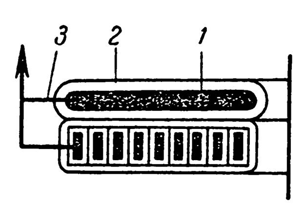

В современных мощных трансформаторах в дополнение к емкостным экранам 4 применяют еще емкостные кольца, располагаемые с обоих концов обмотки. Емкостное кольцо 1 может быть выполнено из электрокартона и представляет собой шайбу толщиной 8—10 мм, обмотанную медной лентой с наложенной поверх нее изоляцией 2 (рис. 16-8). Емкостное кольцо должно быть электрически разомкнутым и присоединенным к вводу 3.
