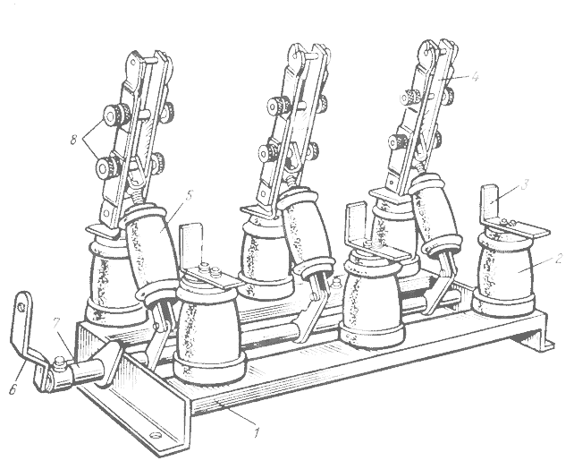

разъединители вертикально-поворотного типа внутренней установки РВ
Рис. 21. Трехполюсные разъединители вертикально-поворотного типа внутренней установки серии РВ на 10 кВ, 630 А:
1  —  рама; 2  —  опорный изолятор; 3  —  неподвижный контакт; 4  —  нож; 5  —  фарфоровая тяга; 6  —  рычаг для присоединения привода; 7  —  вал; 8  —  пружины

Отдельные типы разъединителей 6—10 кВ отличаются друг от друга по роду установки (разъединители внутренней и наружной установки); по числу полюсов (разъединители однополюсные и трехполюсные); по характеру движения ножа (разъединители вертикально-поворотного и качающегося типа).
На рис. 21 показаны трехполюсные разъединители вертикально-поворотного типа для внутренней установки. Три полюса разъединителей установлены на общей раме (возможна также установка каждого полюса на отдельной раме). Трехполюсные разъединители управляются рычажным приводом, однополюсные  —  оперативной изоляционной штангой.

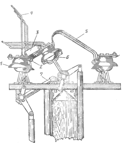

На рис. 22 показаны трехполюсные разъединители качающегося типа наружной установки. Их устанавливают на опорах линий электропередачи. Управляются разъединители рычажным приводом, рукоятка которого размещается на высоте не менее 3 м.
Трехполюсные разъединители качающегося типа
Рис. 22. Трехполюсные разъединители качающегося типа наружной установки на 10 кВ с заземляющими ножами:
1  —  опорный изолятор; 2 — неподвижный контакт; 3  —  подвижный контакт; 4  —  рога для гашения дуги; 5  —  гибкая токопроводящая связь; 6  —  качающийся изолятор; 7  —  нож стационарного заземлителя
Различие в конструкциях разъединителей внутренней и наружной установок объясняются условиями их работы. Разъединители наружной установки должны иметь приспособления, разрушающие ледяную корку, образующуюся при гололеде. Кроме того, их используют для отключения небольших токов нагрузки и их контакты снабжаются рогами для гашения дуги, возникающей между расходящимися контактами.
