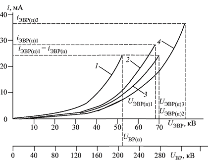

Суммарное увеличение или уменьшение пробивного напряжения ИП всех блоков должно быть примерно равно разнице между средним значением допустимого диапазона и пробивным напряжением, зафиксированным при входном контроле. Пробивные напряжения всех ИП после регулирования суммируются. Полученная сумма делится на число блоков, в результате чего становится известным среднее пробивное напряжение блока Uб(П)ср· Затем ИП подбираются в группы с суммарным пробивным напряжением каждой из них, равным приблизительно Uб(П)ср. Из подобранных групп осуществляется сборка блоков.

Графическое определение пробивного напряжения вентильного разрядника
Рис. 7. Графическое определение пробивного напряжения вентильного разрядника с использованием ВАХ его элементов:
