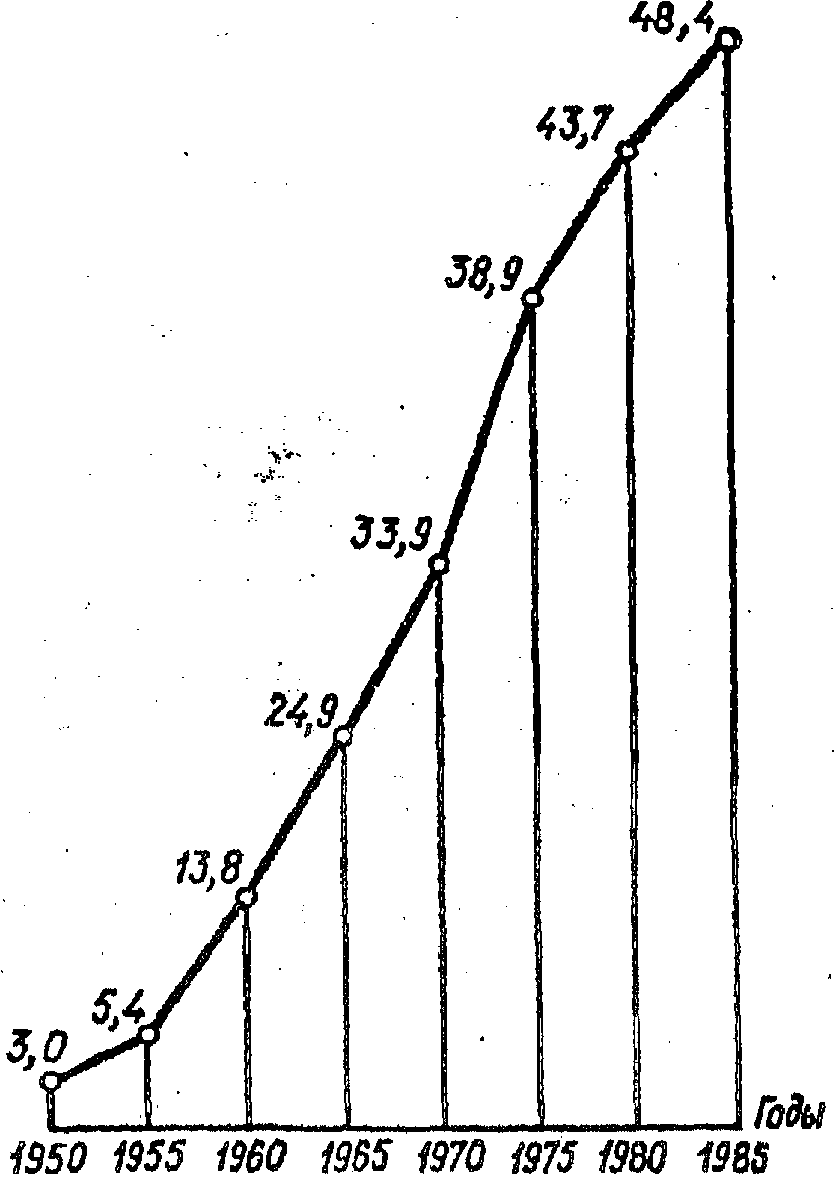

Рост протяженности электрифицированных железных дорог в СССР
Диаграмма роста протяженности электрифицированных железнодорожных линий (в тыс. км) приведена на рисунке 3.
