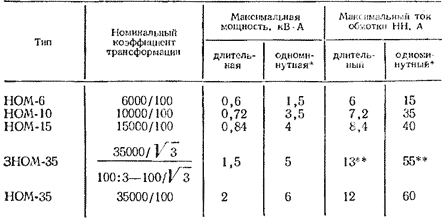

Для испытания повышенным напряжением применяются как специальные трансформаторы, в том числе и компенсирующие, так и силовые однофазные и трехфазные. При отсутствии специальных испытательных трансформаторов возможно применение имеющихся в наличии различных трансформаторов (от маслопробойных и кенотронных аппаратов, трансформаторов напряжения и др.). При применении трансформаторов напряжения в качестве испытательных для получения необходимого испытательного напряжения допускается обмотки ВН соединять последовательно. В случае необходимости допускается перевозбуждать измерительные трансформаторы напряжения, кроме каскадных, на 30—50 % номинального напряжения. При этом ток намагничивания не должен превышать значения, допустимого по условиям нагрева. Напряжение, получаемое при испытании на любом из выводов последовательно соединенных обмоток ВН трансформаторов напряжения, не должно превышать 90 % установленного заводом-изготовителем.
Максимальная мощность по условиям нагрева для трансформаторов напряжения, используемых в качестве испытательных, указана в табл. 7.
Поскольку испытательные трансформаторы применяются относительно редко и нагрузка их кратковременна, в последние годы они конструируются в расчете на режим, обусловленный условиями нагрева в процессе испытания. В этом случае возможно допустить нагрузку по току большей по сравнению с номинальной в 2—2,5 раза. У таких трансформаторов в паспорте имеется соответствующее указание и между испытаниями должен строго соблюдаться период охлаждения (до 1 ч).
Силовые и измерительные трансформаторы при использовании их в качестве испытательных допускают и кратковременную перегрузку по току выше номинального, предел которого определяется также нагревом обмоток. Силовые трансформаторы можно перегружать в 2,5—3 раза, а измерительные трансформаторы напряжения — в 3—5 раз при трехразовом испытании объекта с 1—2-минутным перерывом между приложениями напряжения. Если в ходе испытания с указанной перегрузкой возникает необходимость произвести повторные испытания, то до их выполнения трансформатору следует дать возможность охладиться в течение не менее 15—20 мин.
Таблица 7. Нагрузочные характеристики трансформаторов напряжения
* Трехкратная одноминутная нагрузка с двухминутными перерывами между приложениями напряжения.
** При последовательном соединении обмоток НН.
