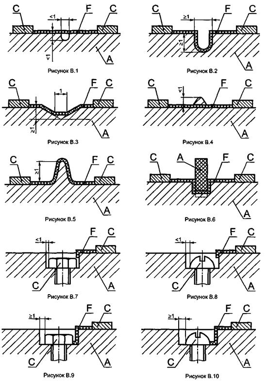

При определении воздушных зазоров и расстояний утечки рекомендуется учитывать следующее.
Если на воздушный зазор или расстояние утечки влияют одна или более металлических частей, сумма отрезков должна быть не меньше заданной минимальной величины.
При расчете общей длины воздушных зазоров и расстояний утечки не следует принимать во внимание отдельные отрезки длиной менее 1 мм.
При определении расстояний утечки:
- канавки шириной и глубиной не менее 1 мм следует измерять по контуру;
- канавками любых меньших размеров следует пренебречь;
- ребра высотой не менее 1 мм:
измеряют по контуру, если составляют неотъемлемую часть детали из изоляционного материала (например, литую, приваренную или приклеенную),
измеряют по более короткому из двух путей вдоль стыка или по профилю ребра, если они не составляют неотъемлемой части детали из изоляционного материала.
Применение этих рекомендаций иллюстрируется следующими рисунками:
- В1 — В3 — показано включение или исключение канавки при определении расстояния утечки;
- В4 — В5 — показано включение или исключение ребра при определении расстояния утечки.
- В6 — показан способ учета стыка, когда ребро образовано вставленным изоляционным барьером, наружный профиль которого длиннее длины стыка;
- В7 — В10 — показано, как определять расстояние утечки до средств крепления, утопленных в изоляции частей из изоляционного материала.
рекомендации по расстояниям утечки
А — изолирующий материал; С — токопроводящая часть; F — расстояние утечки
Рисунки В.1 — В.10 — Иллюстрации применения рекомендаций по расстояниям утечки
