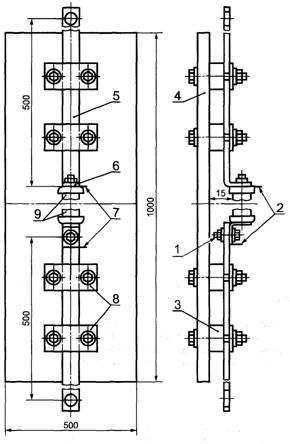

Пример стандартной испытательной схемы
1 - крепежные болты; 2 - точки измерения напряжения для определения потерь мощности; 3 - блоки изолирующего материала (например, деревянные); 4 - опорный лист из изолирующего материала (например, фанерный толщиной 16 мм); 5 - матовая черная поверхность; 6 - положение термопары, прикрепленной к наиболее нагретой верхней металлической части плавкой вставки, указанное изготовителем или установленное другим способом; 7 - контактная поверхность, подлежащая металлизации; 8 - зажимы из изолирующего материала. В случае необходимости 2 верхних зажима могут оставаться незатянутыми; 9 - корпус плавкой вставки, может быть круглым или прямоугольным
Рисунок 2а - Пример стандартной испытательной схемы. Размеры в миллиметрах (приблизительные значения)
