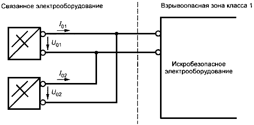

В случае искробезопасной электрической цепи с несколькими связанными электротехническими устройствами (см.12.2.5.2) может быть использован следующий практический метод определения новых максимальных напряжений и токов системы в состоянии повреждения искробезопасной цепи с использованием значений U0 и I0 каждого связанного электротехнического устройства, указанных в документации или на паспортной табличке.
Значения U0 и I0, зависящие oт способа подключения искробезопасных клемм связанного электрооборудования, должны быть определены как для случая нормальной эксплуатации, так и в состоянии повреждения, путем:
- только суммирования напряжений;
- только суммирования токов, или
- суммирования и токов, и напряжений.

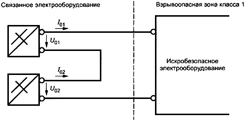

В случае последовательного подключения связанного электрооборудования с гальванической развязкой между искробезопасными и искроопасными электрическими цепями (см. рисунок B.1) возможно только суммирование напряжений независимо от полярности цепей.
В случае параллельного подключения обоих полюсов источников питания (см. рисунок В.2) необходимо только суммирование токов.
Во всех других случаях, где возможно любое подключение полюсов источников питания (см. рисунок В.З), должны использоваться последовательные или параллельные соединения в зависимости от рассматриваемого повреждения. В этом случае должны независимо рассматриваться как суммирование напряжений, так и суммирование токов.
Последовательное соединение электрооборудования
Новые максимальные параметры системы: U0 = SU0i = U01 + U02; I0 = max (I0i)
Рисунок B.1 - Последовательное соединение.
Суммирование напряжений
Параллельное соединение электрооборудования
Новые максимальные параметры системы: U0 = max (U0i); I0 = SI0i = I01 + I02;
Рисунок B.2 - Параллельное соединение.
Суммирование токов

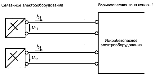

Последовательные и параллельные соединения электрооборудования
или U0 = max (U0i); I0 = SI0i = I01 + I02;
Рисунок B.3 - Последовательные и параллельные соединения.
Суммирование напряжений и токов
