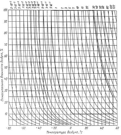

Абсолютная влажность воздуха, г/м3
Климатограмма зависимости относительной и абсолютной влажности воздуха от температуры
Класс АВ1

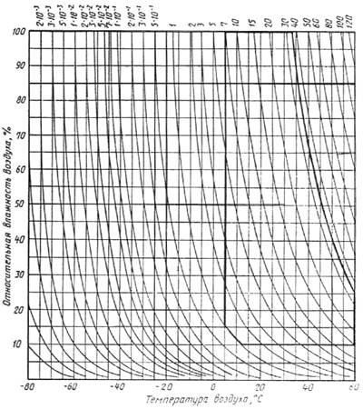

Класс АВ2

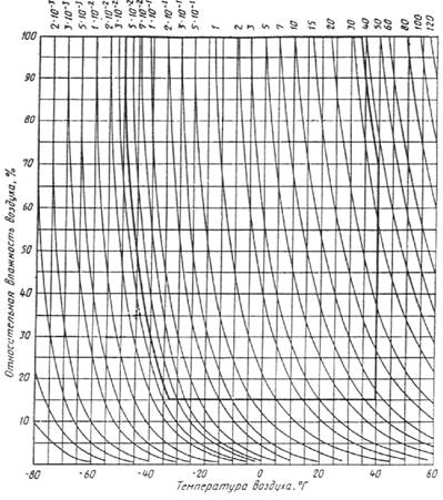

Класс АВ3

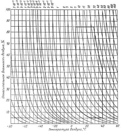

Класс АВ4

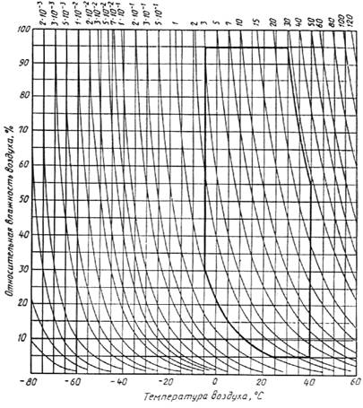

Класс АВ5

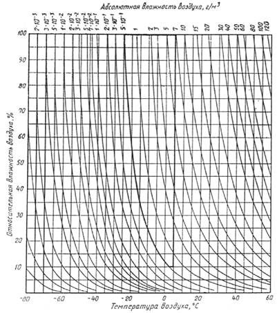

Класс АВ6
