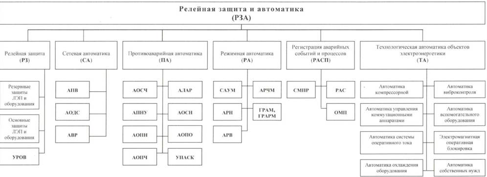

Приложение А (обязательное)
Классификация релейной защиты и автоматики
Принятые сокращения
АВР
- автоматическое включение резерва;
АРН
- автоматика регулирования напряжения;
АЛАР
- автоматика ликвидации асинхронного режима;
АРЧМ
- автоматическое регулирование частоты и перетоков активной мощности;
АОДС
- автоматика опережающего деления сети;
ГРАМ
- групповой регулятор активной мощности;
АОПН
- автоматика ограничения повышения напряжения;
ГРАРМ
- групповой регулятор активной и реактивной мощности;
АОПО
- автоматика ограничения перегрузки оборудования;
ОМП
- определение места повреждения на ЛЭП;
АОПЧ
- автоматика ограничения повышения частоты;
РАС
- регистратор аварийных событий;
АОСН
- автоматика ограничения снижения напряжения;
САУМ
- система автоматического управления мощностью энергоблоков;
АОСЧ
- автоматика ограничения снижения частоты;
СМПР
- система мониторинга переходного режима;
АПВ
- автоматическое повторное включение;
УПАСК
- устройство передачи аварийных сигналов и команд;
АПНУ
- автоматика предотвращения нарушения устойчивости;
УРОВ
- устройство резервирования отказа выключателей
АРВ
- автоматическое регулирование возбуждения;
Рисунок А.1
