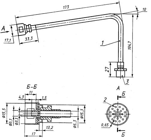

А.4.6 Источник пламени
Источником зажигания является бутановая горелка (рисунок А.1). Длина пламени от края сопла при измерении на воздухе должна быть около 30 мм.

Испытательная колонка
1 — медная трубка диаметром 6,3 мм; 2 — отверстия диаметром 1,6 мм; 3 — место крепления бутановой паяльной лампы
Рисунок А. 1
