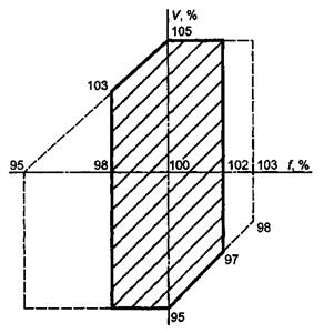

продолжительная работа турбогенераторов
Рисунок 1

Примечания
1 По мере увеличения отклонения напряжения и частоты от номинальных превышения температур или температуры могут прогрессивно увеличиваться. Продолжительная работа с номинальной мощностью в некоторых граничных токах заштрихованной площади может привести к росту превышений температур приблизительно на 10 К.
Машины также должны обеспечивать номинальную мощность при номинальном коэффициенте мощности при изменении напряжения ±5 % и частоты от плюс 3 % до минус 5 % номинальных значений, как это определено внешней пунктирной границей на рисунке 1, однако при этом будут иметь место дальнейшие повышения превышений температур.
2 Для уменьшения сокращения срока службы из-за повышения температур или превышений температур работа машины вне пределов заштрихованной площади должна быть ограничена по продолжительности и числу случаев По мере возможности должна снижаться мощность машины или должны предприниматься другие меры
Турбогенераторы должны допускать продолжительную работу со сниженной нагрузкой при одновременных отклонениях напряжения сверх ±5 %, но не более чем до ±10 %, и частоты до ±2 % номинальных значений.
Допустимые нагрузки в зависимости от их продолжительности и числа случаев работы вне заштрихованной зоны должны быть указаны изготовителем в инструкции по эксплуатации машины
3 Режимы работы при повышенном напряжении в сочетании с пониженной частотой или при пониженном напряжении и повышенной частоте являются анормальными При этом работа в первом из режимов может привести к увеличению превышения температуры обмотки возбуждения. При режимах работы, показанных на рисунке 1, перевозбуждение или недовозбуждение машины и ее трансформатора не превышают 5 %.
4 Следует учитывать влияние отклонения частоты от номинальной на работу других элементов турбоагрегата, например турбины и вспомогательного оборудования Изготовителю турбины следует указывать пределы изменения частоты и время, в течение которого турбина может работать при этой частоте. Следует также учитывать возможность работы вспомогательного оборудования при изменении напряжения и частоты

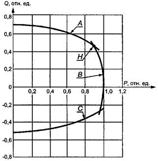

4.17 Изготовитель в инструкции по эксплуатации должен приводить нагрузочную диаграмму, показывающую пределы работы турбогенератора по реактивной нагрузке Q в зависимости от активной мощности Р,обусловленные допустимыми температурами или превышениями температур, а в необходимых случаях также статической устойчивостью машины. Диаграмму приводят для режима работы с номинальными напряжением, частотой тока, температурами охлаждающих сред и давлением водорода (для машин с водородным охлаждением).
По нагревам в торцевых зонах статора турбогенераторы должны допускать работу с номинальной активной нагрузкой в режиме потребления реактивной мощности при коэффициенте мощности, равном 0,95.
Типовая диаграмма приведена на рисунке 2.
диаграмма работы турбогенератора
Рисунок 2
Границы диаграммы определяются следующими ограничениями:
- кривая А соответствует работе с номинальным током возбуждения и поэтому характеризуется примерно постоянным превышением температуры обмотки ротора;
- кривая В соответствует работе с номинальным током статора и характеризуется примерно постоянным превышением температуры обмотки статора;
- кривая С показывает предел, обусловленный местными нагревами в торцевой зоне или статической устойчивостью машины, или комбинацией обоих эффектов.
Точке Н соответствует номинальная мощность.
По соглашению между изготовителем и заказчиком следует приводить также и другие диаграммы для условий работы при отклонениях напряжения и частоты в соответствии с 4.4 и параметров охлаждающих сред, отличающихся от номинальных. Генератор должен работать в пределах границ диаграммы при заданных условиях по напряжению, частоте, температурам охлаждающих сред и давлению водорода. Работа вне границ может приводить к сокращению срока службы машины.
