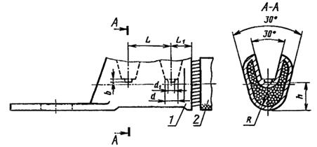

ОСНОВНЫЕ РАЗМЕРЫ ОПРЕССОВАННЫХ СОЕДИНЕНИЙ
Рекомендуемые размеры опрессованных соединений кабельных наконечников приведены на чертеже и в таблице.
наконечник и кабель
1 - наконечник; 2 – кабель
Размеры в мм
Типоразмер
Сечение, мм2/класс жилы по ГОСТ 22483
L
L1
R
b
d
d1
h
16-6-5,4
16-8-5,4
16/1; 16/2
12,5
5,0
1,5
4,5
2,0
5,5
25-8-7,0
16/3; 25/1; 25/2
35-10-8
25/3; 35/1
35/2
11
7,0
6,5
3,0
7,5
50-10-9
35/3; 50/1
70-10-11
50/2; 70/1; 70/2
17,0
16
8,0
3,0
10,0
6,5
9,5
70-10-12
50/3; 95/1
95-12-13
70/3; 95/2
120-12-14
120-16-14
120/1
20,0
19
10,0
11,5
8,0
11,5
150-12-16
150-16-16
95/3; 120/2
185/1
150-12-17
150-16-17
120/4; 150/1; 150/2
185-16-18
185-20-18
185/2
24,0
22
12,5
14,5
9,0
12,5
185-16-19
185-20-19
150/3
240-20-20
240/1
15,0
14,0
240-20-22
240/2
4,0
17,0
10,0
300-20-24
185/3; 240/3;
300/1; 300/2
26,0
24
16,0
