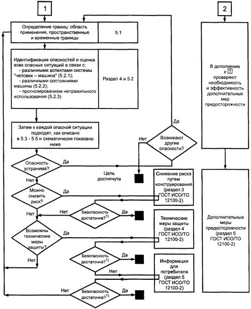

Примечание — Стратегия, которая предложена в настоящем разделе, в основном повторяющегося типа; следующие друг за другом различные меры (1, 2), которые схематически изображены на рисунке 1, иногда нужны, чтобы достичь удовлетворительного результата. При проведении этих процедур необходимо учитывать в порядке предпочтения следующее:
- безопасность машины;
- способность машины выполнять функции, быть пригодной к монтажу, наладке и техническому обслуживанию;
- стоимость изготовления и эксплуатации машины.
_____________________
1) «Безопасность достаточна?» означает:
- достигнут ли намеченный уровень безопасности (см. 6);
- обеспечено ли, что тот же уровень безопасности нельзя достичь более простым способом?;
- обеспечено ли, что предпринятые меры:
- существенно не снизили функциональные параметры машины?;
- не привели к возникновению новых непредвиденных опасностей или проблем?;
- подходят принятые решения для всех условий производства и для всех режимов работы (см. 5.7.1)?;
- совместимы друг с другом эти решения?;
- не затрудняют ли эти решения работу оператора?
Рисунок 1— Схематическое изображение стратегии выбора соответствующих мер безопасности

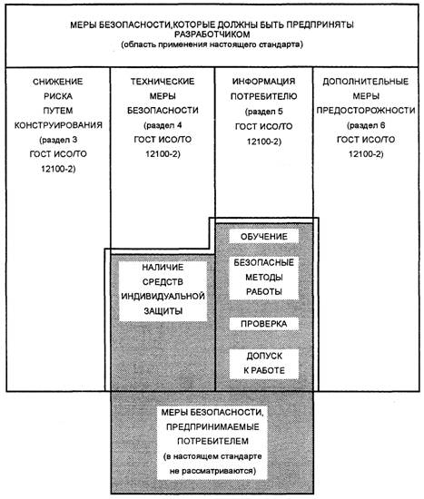

Конструктивные меры являются предпочтительными перед мерами, которые предпринимает потребитель (рисунок 2).
Ответственность потребителя за применение мер, направленных на уменьшение остаточного риска, в настоящем стандарте не рассматривается. Для безопасной продолжительной работы машины важно, чтобы меры безопасности были простыми и не препятствовали предназначенному применению. В противном случае меры безопасности могут быть обойдены, чтобы достичь максимального использования машины (см. 5.7.1).
Рисунок 2 — Взаимосвязь между обязанностями разработчика и потребителя машин
