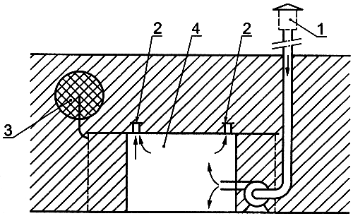

А.1 Если помещение расположено во взрывоопасной зоне класса 1 или 2 или если допускается, чтобы помещение для анализаторов создавало взрывоопасную зону класса 2 во взрывобезопасной зоне, то оборудование, предназначенное для отбора проб, как правило, должно быть расположено снаружи помещения для анализаторов, что обеспечивает значительное снижение расхода воздуха при вентиляции, требуемого для разбавления внутренних выделений взрывоопасных смесей. В случае прекращения работы вентиляции нет необходимости в закрытии контуров отбора проб, содержащих взрывоопасные смеси, которые могут проникнуть в помещение для анализаторов. Пример размещения помещения для анализаторов во взрывоопасной зоне приведен на рисунке A.1.

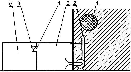

А.2 Если помещение встроено в существующее здание, то в случае прекращения работы вентиляции должны быть приняты специальные меры предосторожности для избежания опасности загрязнения здания. Все контуры, способные вызвать утечки взрывоопасных смесей внутри помещения, и все входы воздуха должны автоматически и немедленно закрываться в случае прекращения работы системы вентиляции. Число мер предосторожности может быть уменьшено, если вспомогательное оборудование установлено снаружи помещения, например в прилегающей взрывоопасной зоне. Пример размещения помещения в существующем сооружении приведен на рисунке А.2.
Помещение для анализаторов во взрывоопасной зоне
1 - вход воздуха для вентиляции; 2 - выходы воздуха из помещения; 3 - вытяжная труба отбора проб; 4 - помещение для анализаторов
Рисунок А.1 - Помещение для анализаторов во взрывоопасной зоне
Условные обозначения к рисункам А.1 -А.4:
взрывоопасная зона класса 1 - взрывоопасная зона класса 1;
 - взрывоопасная зона класса 2;
 - взрывобезопасная зона.
Примечания
1 Взрывоопасные зоны, приведенные на рисунках A.1-A.4, иллюстрируют различное влияние помещения на воздушную среду, которая его окружает. В примерах не ставится цель классификации взрывоопасных зон, которая должна осуществляться согласно ГОСТ Р 51330.9 специалистами по классификации и чертежом помещения для анализаторов с учетом различных параметров каждого проекта.
2 Взрывоопасные зоны класса 2, указанные на рисунках A.1 и А.2, в некоторых случаях могут быть взрывоопасными зонами класса 1.
3 На рисунках А.3 и А-4 направление потока воздуха в отдельных случаях может быть противоположным (4.2.2).
Помещение для анализаторов в существующем сооружении
1 - вытяжная труба отбора проб; 2 - выход воздуха из помещения; 3 - запорное устройство;
4 - вход воздуха; 5 - служебное помещение; 6 - помещение для анализаторов
Рисунок А.2 - Помещение для анализаторов в существующем сооружении
Примечание - Отверстие для входа воздуха может быть сделано в перегородке, которая расположена между помещением для анализаторов и служебным помещением, при условии принятия специальных мер предосторожности, указанных в 6.3.

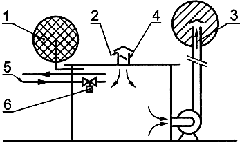

А.3 Если помещение для анализаторов расположено во взрывобезопасной зоне, то возможно размещение всех потенциальных источников утечек взрывоопасных смесей внутри помещения, в котором утечки будут разбавляться вентиляционной струёй.
В случае прекращения работы системы вентиляции все контуры, содержащие взрывоопасные смеси, а также входы для воздуха должны быть закрыты для уменьшения утечек. Остающиеся неизбежные небольшие утечки вызывают постепенное увеличение концентрации газа внутри помещения и, следовательно, создают взрывоопасную атмосферу вокруг отверстий для выхода воздуха при прекращении работы вентиляции и в начале операции по продувке атмосферы в помещении. Пример размещения помещения во взрывобезопасной зоне приведен на рисунке А.3.
Помещение для анализаторов во взрывобезопасной зоне
1 - вытяжная труба отбора проб, 2 - вход воздуха для вентиляции; 3 - выход воздуха из помещения; 4 - запорное устройство; 5 - контуры отбора проб; 6 - запорный кран
Рисунок А.3 - Помещение для анализаторов во взрывобезопасной зоне (вытяжная система вентиляции)
Примечание - Если при прекращении работы вентиляции входы воздуха закрыты, то вокруг них возможно образование небольшой взрывоопасной зоны.

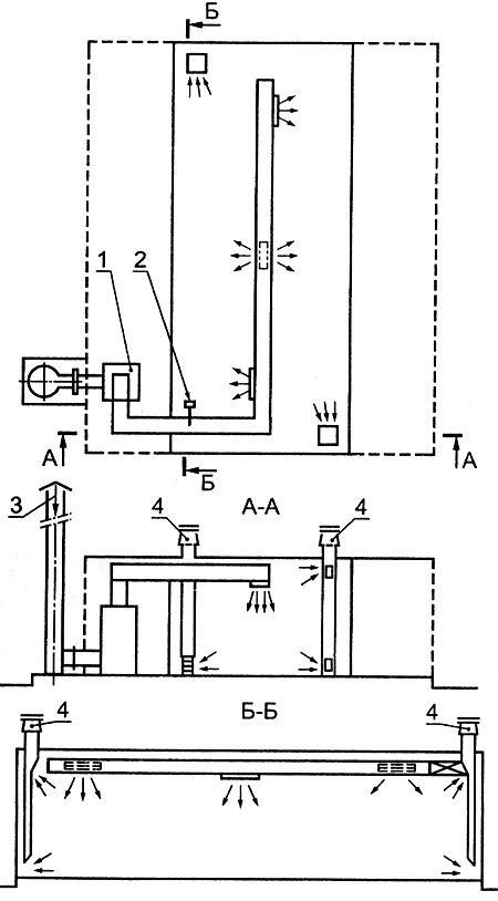

ПРИЛОЖЕНИЕ В
(справочное)
Пример устройства приточной системы вентиляции
устройство приточной системы вентиляции
1 - вентиляционное оборудование; 2 - датчик расхода; 3 - вход воздуха; 4 - выходы воздуха
Примечание - Стрелки указывают направление потока воздуха
Рисунок В.1

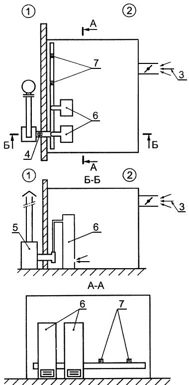

ПРИЛОЖЕНИЕ С
(справочное)
Пример устройства вытяжной системы вентиляции
устройство вытяжной системы вентиляции
1 - взрывоопасная зона; 2 - взрывобезопасная зона; 3 - вход воздуха; 4 - датчик расхода;
5 - вентиляционное оборудование; 6 - кожуха анализаторов, соединенные с вентиляционными коробами; 7 - запасные соединения для дополнительных анализаторов
Рисунок C.1
