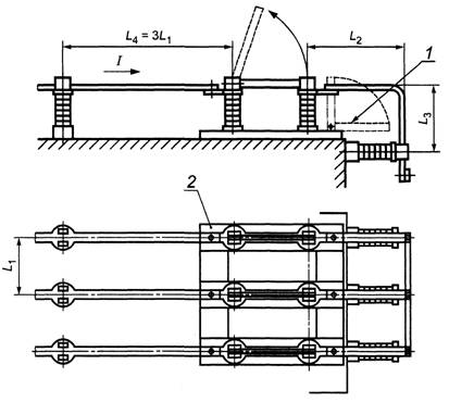

Трехфазная испытательная установка для разъединителей и их заземлителей
1 - заземлитель; 2 - испытуемый разъединитель; L 1 - минимальное расстояние между осями соседних полюсов; I - ток
Примечание - Расстояния L 2 и L 3 должны быть по возможности минимальны, но не менее чем L 1
Рисунок 3 - Трехфазная испытательная установка для разъединителей и их заземлителей на напряжение до 35 кВ включительно

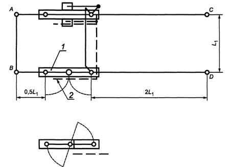

Однофазная испытательная установка для разъединителей с горизонтальным изолирующим промежутком
1 - испытуемый разъединитель; 2 - испытуемый заземлитель; А -В - короткозамкнутое соединение; С - D - источник питания; L 1 - минимальное расстояние между осями соседних полюсов
Рисунок 4 - Однофазная испытательная установка для разъединителей с горизонтальным изолирующим промежутком и их заземлителей на номинальное напряжение 35 кВ и выше

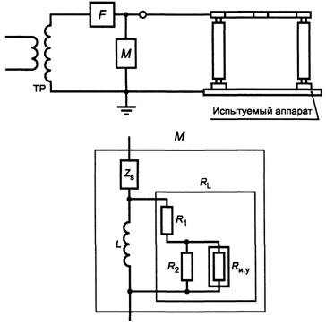

Схема испытательной цепи приведена на рисунке 7.
ТР - трансформатор; F - фильтр; М - измерительный блок; R L - эквивалентное сопротивление R 1, соединенное последовательно в комбинации с сопротивлением R 2, соединенным параллельно и эквивалентным сопротивлением измерительной установки R и.у; Z 5 - может быть конденсатором или цепью, состоящей из конденсатора и индуктивной катушки, соединенных последовательно, L - используется для шунтирования токов промышленной частоты и для компенсирования паразитной емкости при измерительной частоте
Рисунок 7 - Схема испытательной цепи для испытания разъединителей на радиопомехи
Измерительная цепь должна быть настроена на частоту (0,5 ± 0,05) МГц. Допускается использовать и другие частоты в диапазоне от 0,5 до 2 МГц. Результаты измерений должны выражаться в микровольтах.
Значение полного сопротивления испытательной цепи должно быть в пределах от 30 до 600 Ом. Фазовый угол не должен превышать 20 °.
Эквивалентное напряжение радиопомех может быть вычислено для сопротивления испытательной цепи, равного 300 Ом.
При этом считается, что измеренное напряжение прямо пропорционально сопротивлению, за исключением испытуемых образцов большой емкости, для которых поправка, сделанная на этом основании, может оказаться неточной. Потому сопротивление 300 Ом рекомендуется использовать для разъединителя с заземленным основанием.
Фильтр F должен иметь высокое полное сопротивление, чтобы сопротивление между высоковольтным проводником и землей не было шунтировано, если рассматривать со стороны испытуемого разъединителя. Этот фильтр также снижает циркулирующие в испытательной цепи радиочастотные токи, генерируемые трансформатором высокого напряжения или возникшие от посторонних источников. Установлено, что рекомендуемое значение его полного сопротивления находится в диапазоне от 10 до 20 кОм при измерительной частоте.
Соответствующие средства должны обеспечивать уровень внешнего фона радиопомех (уровень радиопомех, вызванных внешним полем и трансформатором высокого напряжения в процессе намагничивания при полном испытательном напряжении) на 6 - 10 дБ ниже нормированного уровня радиопомех для испытуемого разъединителя.
Так как на уровень радиопомех могут влиять волокна или пыль, оседающая на изоляторах, допускается до проведения измерений вытирать изоляторы чистой тканью. Во время испытаний следует фиксировать показатели, характеризующие атмосферные условия.
Не допускается проводить испытания в условиях относительной влажности, превышающей 80 %.
Испытания проводят по следующей методике.
Напряжение, равное , прикладывают к разъединителю и выдерживают в течение 5 мин.
Затем напряжение ступенями снижают до , снова ступенями повышают до первоначального значения и, наконец, ступенями уменьшают до .
Измерение радиопомех проводят на каждой ступени.
Уровень радиопомех, зарегистрированный в последней серии снижения напряжения, наносят в виде графика в зависимости от приложенного напряжения. Полученная таким образом кривая является характеристикой радиопомех разъединителя.
Наибольшее снижение напряжения на каждой ступени не должно быть больше .
Разъединитель считают выдержавшим испытание, если уровень радиопомех при напряжении   не превышает 2500 мкВ.

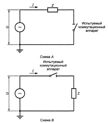

Испытательные цепи для испытаний на включение и отключение уравнительного тока
I - номинальный ток переключаемой шины, равный
Рисунок 8 - Испытательные цепи для испытаний на включение и отключение уравнительного тока

8.15.2.6 Могут проводиться эксплуатационные или лабораторные испытания. При лабораторных испытаниях испытательные цепи А и В (рисунок 8) должны иметь коэффициент мощности, не превышающий 0,15. По усмотрению испытательной лаборатории может быть использован любой испытательный контур.
Параметры компонентов испытательного контура U и Z выбирают такими, чтобы обеспечивались значения требуемого испытательного тока и восстановленного напряжения промышленной частоты.
Если требуется проведение трехполюсных испытаний, то трехполюсный испытательный контур должен включать в себя те же элементы в каждой фазе, что и для однофазного испытательного контура, для получения соответствующих испытательных напряжений и токов. Нейтраль источника питания контура должна быть заземлена.

Однофазный испытательный контур (рисунок 9) состоит из источника питания контура, воспроизводящего соответствующие испытательные напряжение и токтаким образом, чтобы коэффициент мощности контура не превышал 0,15. Компоненты R и С выбирают для получения соответствующих параметров переходного восстанавливающегося напряжения. Демпфирующее сопротивление R может соединяться последовательно или параллельно с емкостью С.
Значения напряжения источника питания UL и индуктивность L могут быть вычислены из значений, указанных в таблице 5 так, чтобы получить соответствующие значения испытательного тока и восстанавливающегося напряжения промышленной частоты.
Испытательный контур для испытаний на включение и отключение тока
Рисунок 9 - Испытательный контур для испытаний на включение и отключение тока, наведенного электромагнитным полем
