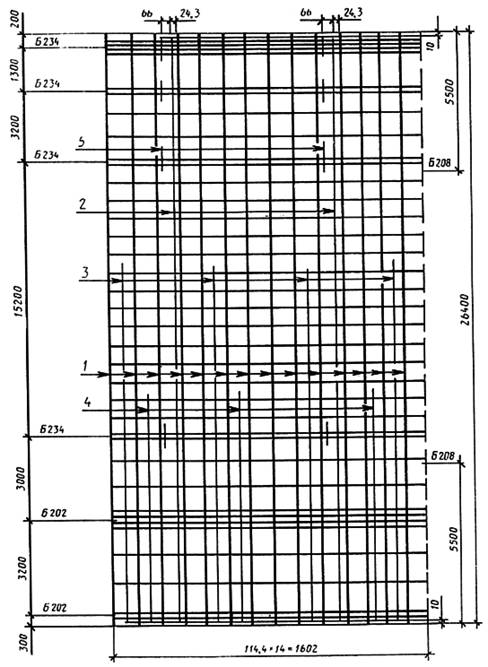

СЦ26.1-1.0
Армирование стойки (в развертке)
СЦ26.1-1.0
Черт. 2

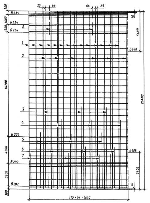

СЦ26.1-1.1
СЦ26.1-1.1
Черт. 3

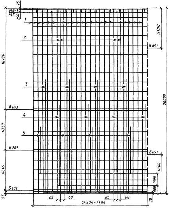

СЦ20.1-1.1
СЦ20.1-1.1
Черт. 4

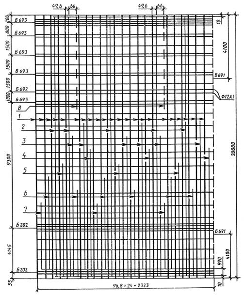

СЦ20.2-1.0
СЦ20.2-1.0
Черт. 5

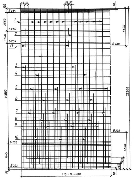

СЦ22.1-1.0
СЦ22.1-1.0
Черт. 13

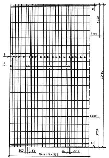

СЦ26.2-1.0
СЦ26.2-1.0
Черт. 15
