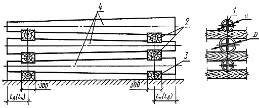

5.4. Стойки следует хранить в горизонтальном положении в штабелях рассортированными по маркам.
По высоте каждый штабель должен состоять не более чем из пяти рядов стоек.
Стойки укладывают так, чтобы закладные изделия для крепления траверс располагались вертикально.
5.5. Нижний ряд стоек укладывать следует на подкладки, по выровненному основанию, а последующие ряды - на прокладки (в виде шпал с вырезами или набитыми ограничителями), располагаемые по вертикали одна над другой на расстояниях от нижнего и верхнего концов стойки согласно черт. 3.
укладка стоек
Деревянная прокладка (поз. 2)
Деревянная подкладка (поз. 3)
1 - опорные диафрагмы; 2, 3 - деревянные прокладки и подкладки; 4 - стойки;
 - длина прокладок (подкладок);  - расстояния от нижнего и верхнего концов
стойки до мест установки диафрагм;  - радиус выреза.
Черт. 3
Расположение комлей конических стоек чередуют по рядам.
Расстояние между стойками в свету должно быть не менее 100 мм.
5.6. Подкладки и прокладки должны быть инвентарными и окрашены в одинаковый цвет для стоек одного вида.
Концевые участки подкладок и прокладок должны быть  мм.
