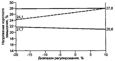

Пример технических требований к диапазону изменения напряжения короткого замыкания приведен на рисунке В.1.
Диапазон изменения напряжения короткого замыкания
Рисунок В.1 —Диапазон изменения напряжения короткого замыкания
Примечание — Штриховая линия приведена в качестве примера изменения напряжения короткого замыкания трансформатора в соответствии с заданными требованиями.
На рисунке В.1 верхняя граница напряжения короткого замыкания имеет постоянное значение, что определяется допустимым падением напряжения в трансформаторе при заданной нагрузке и заданном коэффициенте мощности.
Нижняя граница определена допустимым сверхтоком при сквозном коротком замыкании на стороне вторичной обмотки трансформатора.
