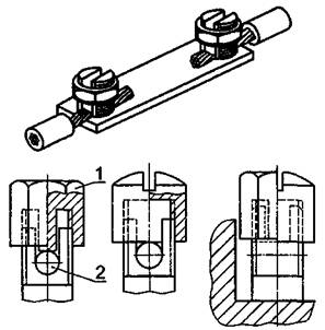

Торцевые зажимы с прямым усилием прижатия жилы проводника без прижимной пластины
Торцевой зажим с усилием прижатия через прижимную пластину
Торцевой зажим тоннельного типа с усилием прижатия через прижимную пластину
Торцевой зажим тоннельного типа с прямым усилием прижатия жилы проводника
Контактный зажим с прямым прижатием жилы проводника
Контактный зажим с непрямым прижатием жилы проводника
Рисунок 2 — Примеры торцевых контактных зажимов

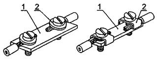

Зажимы с крепежными головкой и гайкой
Непосредственное нажатие головкой винта
Непрямое нажатие через шайбу или прижимную пластину
Примеры, показывающие возможность разделения жил проводника по обе стороны винта или шпильки
Винтовые зажимы
Винтовые зажимы
Часть, которая удерживает проводник, может выполняться из изоляционного материала при условии, что сжатие проводника не будет передаваться через него.
1 — неподвижная часть; 2 — шайба или прижимная пластина; 3 — устройство для удерживания проводника; 4 — шпилька
Рисунок 3

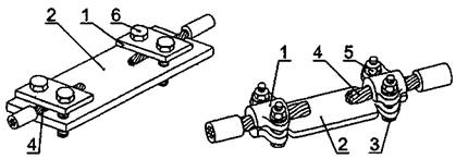

Зажимы с прижимной пластиной
1 — прижимная пластина; 2 — неподвижная часть; 3 —шпилька с гайкой;
4 — проводник; 5 — гайка; 6 — винт
Рисунок 4 — Зажимы с прижимной пластиной
