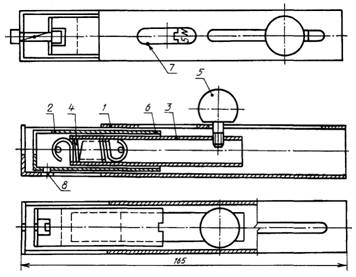

Испытательное приспособление для приложения осевого усилия по направлению от наконечника
Размеры в миллиметрах.
Рисунок 7 - Испытательное приспособление для приложения осевого усилия по направлению от наконечника
Приспособление состоит из трех трубок, входящих одна в другую.
Наружная трубка 1 в верхней части имеет прорезь и зажим, в который вставляют один конец испытуемого образца.
Средняя трубка 2 в своей верхней части имеет такую же прорезь и зажим, в который вставляют другой конец образца.
Внутреннюю трубку 3 соединяют с трубкой 2 с помощью пружины 4.
При отведении трубки 3 с помощью рукоятки 5 растягивается пружина 4 и, таким образом, равномерно увеличиваемое осевое усилие прикладывается к трубке 2 и испытуемому образцу.
Различную длину наконечника и всей вставки можно компенсировать перемещением трубки 2. Ее нижний конец 6 оказывается расположенным против смотрового окна 7 и служит в качестве контрольной отметки. Другая отметка (пунктирная линия), обозначенная "5N", нанесена на трубку 3. Совмещение обеих отметок достигается путем соответствующего перемещения рукоятки 5, которая в таком положении жестко фиксируется завинчиванием.
С помощью винта 8 обеспечивается правильное взаимное расположение трубок 1 и 2.
Испытательное приспособление должно использоваться и калиброваться в вертикальном положении, причем испытуемый предохранитель находится в верхней части приспособления.
