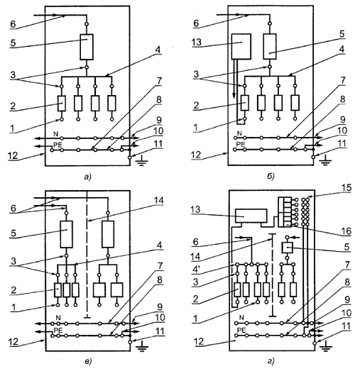

Схемы расположения аппаратуры в распределительных панелях многопанельных ВРУ
1 — выводы защитных аппаратов панелей (блока распределения) для присоединения распределительных цепей; 2 — защитный аппарат; 3 — выводы аппаратов; 4 — соединительные элементы для соединения выводов защитных аппаратов по 6.3.4; 4 — сборные шины (фазные);       5 — аппарат управления; 6 — перемычка для соединения аппарата управления или сборных шин с вводной панелью; 7, 8 — сборные шины — нулевая рабочая N и нулевая защитная РЕ с зажимами для присоединения соответствующих проводников распределительных и групповых цепей; 9, 10 — межпанельные перемычки для соединения соответственно сборных нулевых рабочих N и нулевых защитных РЕ шин панелей ВРУ; 11 — зажим для присоединения проводника уравнения потенциалов по 6.4.3в; 12 — оболочка (корпус) панели; 13 — аппараты блока учета; 14 — перегородки между блоками распределения, запитываемыми от двух вводов; 15 — блок управления освещением; 16 — аппаратура блока управления освещением
Рисунок Б.2 — Схемы расположения аппаратуры в распределительных панелях многопанельных ВРУ: а) с блоком распределения; запитываемым от одного ввода;
б) с блоками распределения и учета, запитываемыми от одного ввода;
в) с блоками распределения, запитываемыми от двух вводов;
г) с блоками распределения, учета и управления общедомовым освещением,
