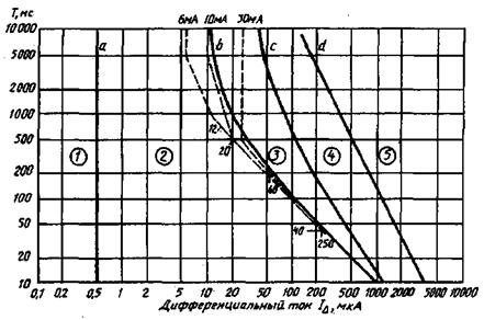

Значения времени отключения УЗО
Диапазоны воздействия переменного тока частотой (50/60 Гц) на взрослого человека:
зона 1 — без реакции;
зона 2 — без опасного физиопатологического эффекта;
зона 3 — без риска фибрилляции;
зона 4 — возможность фибрилляции (с вероятностью до 50 %);
зона 5 — опасность фибрилляции (с вероятностью св. 50 %)
Рисунок 2 — Значения времени отключения (мкс) УЗО — Д при IDn £ 0,03 А (см. таблицу IV стандарта) в зависимости от диапазонов воздействия дифференциальных токов (мкА) с частотой 50/60 Гц на взрослого человека

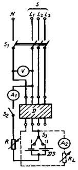

Испытательная цепь для проверки правильности отключения УЗО
A1 — амперметр постоянного тока; А2 — амперметр переменного тока; D — испытуемое УЗО — Д; Ds — источник постоянного тока; R — регулируемый резистор; RL — активная нагрузка; S — источник питания переменного тока; S1 — многополюсный выключатель; S2 — однополюсный выключатель; S3 - двухполюсный выключатель на два направления; V - вольтметр
A1 — амперметр действующих значений; А2 — амперметр постоянного тока; D — испытуемое УЗО — Д; PR — трехфазное однополупериодное или двухполупериодное соединение; R — регулируемый резистор для дифференциального тока; RL — активная нагрузка; S — источник питания переменного тока; S1 — многополюсный выключатель; S2 — однополюсный выключатель;
V — вольтметр
Рисунок 3g — Испытательная цепь для проверки правильности отключения УЗО — Д в случае увеличивающегося дифференциального стабилизированного постоянного тока

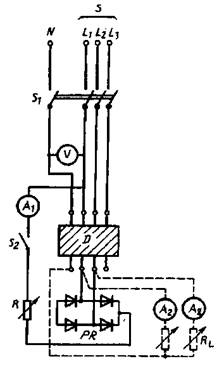

A1 — амперметр действующих значений; А2 — амперметр переменного тока; D — испытуемое УЗО — Д; PR - двухполупериодная мостовая схема на линейном напряжении; R — регулируемый резистор для дифференциального тока; RL — активная нагрузка; S — источник переменного тока; S1 — многополюсный выключатель; S2 — однополюсный выключатель;
V - вольтметр
S — источник электрической энергии; S1 — двухполюсный выключатель; V — вольтметр; D — испытуемое УЗО — Д; R — регулируемый резистор; А — амперметр
Рисунок 3i — Испытательная цепь для проверки правильности отключения УЗО — Д в случае медленно повышающегося дифференциального тока в результате повреждения цепи, имеющей двухполупериодную мостовую схему на линейном напряжении

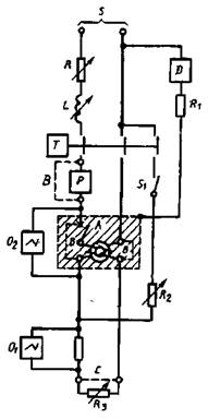

Схема испытательной цепи для проверки правильности координации с аппаратом защиты от коротких замыканий и номинальной включающей и отключающей способностью однополюсного УЗО
S — источник электрической энергии; R — регулируемый резистор; L — регулируемая катушка индуктивности; Р — аппарат защиты от коротких замыкании; В — временные соединения для калибровки; С — соединение для испытания при номинальном условном токе короткого замыкания; Т — устройство, создающее короткое замыкание; О1 — самописец, регистрирующий ток; О2 — самописец, регистрирующий напряжение; D — детектор аварийного тока, R1 — резистор, ограничивающий ток в устройстве D; R2 — регулируемый резистор для калибровки тока отключения ID; R3 — дополнительный регулируемый резистор для получения токов меньших по величине номинальных условных токов короткого замыкания; S1 — вспомогательный выключатель; А — УЗО — Д, подвергаемое испытанию
Рисунок 5 — Схема испытательной цепи для проверки правильности координации с аппаратом защиты от коротких замыканий и номинальной включающей и отключающей способностью однополюсного УЗО — Д с двумя токопроводящими путями в однофазной цепи и без встроенной защиты от коротких замыканий

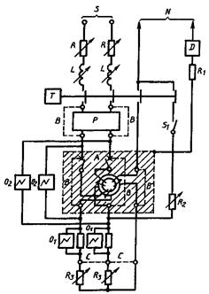

Схема испытательной цепи для проверки правильной координации с аппаратом защиты от коротких замыканий и номинальной включающей и отключающей способности двухполюсного УЗО
N — нулевой провод; S — источник электрической энергии; R - регулируемый резистор; L — регулируемая катушка индуктивности; Р — аппарат защиты от коротких замыканий; В — временные соединения для калибровки; С — соединение дня испытания при номинальном условном токе короткого замыкания; Т — устройство, создающее короткое замыкание; О1 — самописец, регистрирующий ток; О2 — самописец, регистрирующий напряжение; D — детектор обнаружения аварийного тока повреждения; R1 — резистор, ограничивающий ток в устройстве D; R2 — регулируемый резистор для калибровки тока отключения ID; R3 — дополнительный регулируемый резистор для получения токов меньших по величине номинальных условных токов короткого замыкания; S1 — вспомогательный выключатель; A — УЗО — Д, подвергаемое испытанию
Рисунок 6 — Схема испытательной цепи для проверки правильной координации с аппаратом защиты от коротких замыканий и номинальной включающей и отключающей способности двухполюсного УЗО — Д без встроенной защиты от коротких замыканий в однофазной цепи

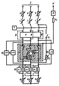

Схема испытательной цепи для проверки правильности координации с аппаратом защиты от коротких замыканий и номинальной включающей и отключающей способности двухполюсного УЗО
N — нулевой провод; Sисточник электрической энергии; Rрегулируемый резистор; Lрегулируемая катушка индуктивности; Р — аппарат защиты от коротких замыканий; В — временные соединения для калибровки; С — соединения для испытания при номинальном условном токе короткого замыкания; Т — устройство, создающее короткое замыкание; О1самописец, регистрирующий ток; О2 — самописец, регистрирующий напряжение; Dдетектор обнаружения аварийного тока повреждения; R1— резистор, ограничивающий ток в устройстве D; R2регулируемый резистор для калибровки тока отключения ID; R3 — дополнительный регулируемый резистор для получения токов меньших по величине номинальных условных токов короткого замыкания; S1 — вспомогательный выключатель; А — УЗО — Д, подвергаемое испытанию
Рисунок 8 — Схема испытательной цепи для проверки правильности координации с аппаратом защиты от коротких замыканий и номинальной включающей и отключающей способности трехполюсного УЗО — Д без встроенной защиты от коротких замыканий в трехфазной цепи

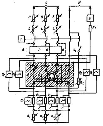

N — нулевой провод; S — источник электрической энергии; R — регулируемый резистор; L — регулируемая катушка индуктивности; Р — аппарат защиты от коротких замыканий; В — временные соединения для калибровки; С — соединения для испытания при номинальном условном токе короткого замыкания; T — устройство, создающее короткое замыкание; О1 — самописец, регистрирующий ток; О2 — самописец, регистрирующий напряжение; D — детектор обнаружения аварийного тока повреждения; R1 - резистор, ограничивающий ток в устройстве D; R2 - регулируемый резистор для калибровки тока отключения ID; R3 — дополнительный регулируемый резистор для получения токов меньших по величине номинальных условных токов короткого замыкания; S1 — вспомогательный выключатель; А — УЗО — Д, подвергаемое испытанию
Рисунок 9 — Схема испытательной цепи для проверки правильности координации с аппаратом защиты от коротких замыканий и номинальной включающей и отключающей способности трехполюсного УЗО — Д с четырьмя токопроводящими путями без встроенной защиты от коротких замыканий в трехфазной цепи с нулевым проводом

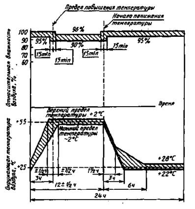

Цикл испытания
Рисунок 12 — Цикл испытания
