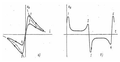

При переменном токе самостоятельный дуговой разряд чередуется с несамостоятельным разрядом. Соответствующие динамические характеристики дуги приведены на рис. 1.6, а.
Пунктирными линиями показаны статические характеристики. Дуга зажигается в точках 1 и 3, а угасает в точках 2 и 4. В течение четверти периода, когда ток увеличивается, кривая напряжения лежит выше статической характеристики вследствие отставания тепловых процессов от изменения тока. Скорость образования ионов превышает скорость их исчезновения. Следующую четверть периода, когда ток уменьшается, кривая напряжения лежит ниже статической характеристики. Скорость образования ионов меньше скорости их исчезновения. Разряд частично поддерживается энергией, полученной ранее. Области 2-3 и 4-1 соответствуют несамостоятельному разряду, при котором с увеличением тока напряжение увеличивается.
Изменение напряжения дуги во времени показано на рис. 1.6, б. Участки кривой 2-3 и 4-5 соответствуют процессу восстановления напряжения на полюсе выключателя. Этот процесс определяется не только параметрами цепи, но также остаточной проводимостью промежутка.
Рис. 1.6. Напряжение дуги при переменном токе:
а - напряжение дуги как функция тока; б- напряжение дуги как функция времени

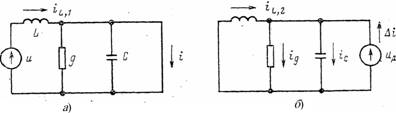

Процессы в дуговом промежутке и в электрической цепи вблизи момента погасания дуги. Исследования процесса отключения с помощью катодного осциллографа позволили уточнить и лучше понять описанный в пункте 1.4 в общих чертах процесс отключения.
Существенное влияние на значение тока и скорость его изменения в самом конце полупериода, а также на процесс угасания дуги оказывают ёмкость и сопротивление, включённые параллельно дуговому промежутку (см. рис. 1.7).
Рис. 1.7. Схемы, поясняющие применение метода наложения к явлению вытеснения тока из дугового промежутка в параллельные ветви
(1.2)
Здесь сумма первых двух членов представляет ток iL в индуктивности, третий член - ток iC в ёмкости и четвёртый член - ток ig, обусловленный проводимостью.
При подходе тока к нулю напряжение на дуговом промежутке увеличивается в соответствии с вольт-амперной характеристикой. При этом значительная часть тока i, проходившего через выключатель до размыкания контактов, вытесняется из дугового промежутка в параллельные ветви С и g. Ток iL в индуктивности также уменьшается против первоначального i . Ток i в дуговом промежутке выключателя после размыкания контактов может быть определён методом наложения, если известно напряжение дуги как функция времени. Он может быть представлен состоящим из двух составляющих, а именно токавызванного напряжением источника энергии при закороченном дуговом промежутке (рис. 1.7, а), и тока Ai, вызванного напряжением дуги с обратным знаком - г/д(г), введённым в цепь при закороченном источнике энергии (рис. 1.7, б):
Ниже в качестве примеров рассмотрены осциллограммы токов и напряжений вблизи момента погасания дуги, построенные в соответствии с выражением (1.2). При этом для простоты исключена ветвь с проводимостью g. В качестве первого примера (рис. 1.2) выбран случай отключения относительно небольшого тока. Как видно из рисунка, токпри подходе к нулю изменяется линейно;.
Скорость снижения тока определяется только его амплитудой и частотой. Ток /в в дуговом промежутке выключателя меньше тока i так как часть тока вытесняется в параллельные ветви.
Он приходит к нулю несколько раньше тока i (точка 1). Скорость снижения тока в дуговом промежутке в последние несколько микросекунд значительно меньше скорости изменения тока i Эти последние микросекунды (слева от точки 1) представляют собой весьма малый интервал времени. Однако он в несколько раз превышает постоянную времени дугового столба и поэтому заметно влияет на состояние дугового промежутка в момент, когда ток приходит к нулю, и на процесс восстановления электрической прочности (пробивного напряжения) промежутка. В рассмотренном примере дуга угасает легко, так как производная diв/ dt и, следовательно, удельная ионизация промежутка в точке 1 малы. Электрическая прочность промежутка быстро увеличивается. Процесс восстановления напряжения начинается в точке 1. Напряжение достигает максимума в точке 2 через половину периода частоты свободных колебаний.
