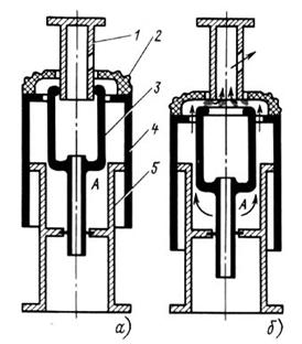

Полюс элегазового выключателя представляет собой герметичный заземленный металлический резервуар, в котором размещено дугогасительное устройство. Резервуар заполнен сжатым элегазом (в выключателях серии ЯЭ на напряжение 110 кВ номинальное давление элегаза 0,6 МПа). На рис. 11 приведена конструктивная схема одного разрыва автоматического дугогасительного устройства элегазового выключателя. Во включенном положении (рис. 11, а ) ламели главного подвижного контакта 3 плотно охватывают неподвижный трубчатый контакт 1 , создавая цепь электрическому току. В процессе отключения выключателя (рис. 11,б ) подвижная система, состоящая из цилиндра 4, подвижного контакта 3 и фторопластового сопла 2 , опускается вниз, при этом элегаз, находящийся в полости А неподвижного цилиндра 5 , сжимается и давление в этой полости повышается. Сжатый газ направляется в зону дуги и гасит ее по выходе контакта 1 из сопла 2. Таким образом, элегазовый выключатель работает без выброса газа наружу; гашение дуги происходит быстро (20-25 мс) с выделением лишь незначительного количества энергии, генерируемой дугой.

Автопневматическое дугогасительное устройство элегазового выключателя 110 кВ
Рис. 11. Автопневматическое дугогасительное устройство элегазового выключателя 110 кВ:
а - в положении "включено"; б - в процессе отключения.
Подвижные части зачернены, неподвижные заштрихованы
