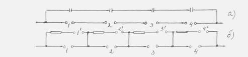

Необходимым условием удовлетворительной работы выключателей с многократным разрывом является равномерное распределение восстанавливающего напряжения между разрывами. Для обеспечения равномерного распределения напряжения между разрывами при любой частоте восстанавливающего напряжения, целесообразно применение емкостных делителей напряжения (рис.4.1.а). Эти выключатели обычно снабжают также шунтирующими резисторами, включенными параллельно каждому разрыву (рис.4.1.6). При этом в каждом разрыве необходимы небольшие гасительные устройства (обозначены 1,2,3,4) для отключения сопровождающего тока.
Схема включения конденсаторов и шунтирующих резисторов у воздушного выключател
Рис. 4.1. Схема включения конденсаторов и шунтирующих резисторов у воздушного выключателя
