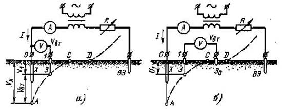

Измерение распределения потенциалов вокруг заземлителей. Характер распределения потенциалов на поверхности земли вокруг заземлителей при прохождении тока в значительной мере предопределяет защитное действие заземления. По кривой распределения потенциалов можно оценить напряжения прикосновения Uпр и шага Uш. Характер кривой распределения потенциалов вокруг заземлителей зависит в основном от формы заземляющих электродов, от глубины их заложения и взаимного расположения и почти не зависит от удельного сопротивления грунта и тока, проходящего через заземлители.
Потенциалы на поверхности земли могут измеряться при помощи вольтметра или определяться с помощью измерителей заземления или мостов.
Схемы измерения потенциалов вольтметром
Рис. 8-13. Схемы измерения потенциалов вольтметром.
1. Определение потенциалов при помощи вольтметра.
Схема измерения этим методом представлена на рис. 8-13, а.
Схема измерения потенциалов измерителем заземлителя
Рис.8-14. Схема измерения потенциалов измерителем заземлителя МС-08
Она аналогична схеме измерения сопротивления по методу амперметра - вольтметра с тем отличием, что зонд помещается не в зоне нулевого потенциала, а в той точке земли, потенциал которой необходимо определить. Расстояния между испытуемым заземлением и вспомогательными электродами должны удовлетворять требованиям [2]. В схеме 8-13, a вольтметр включен между испытуемым заземлителем X (точка 0) и зондом З , расположенным в точке 1, потенциал которой
где V1 - полный потенциал испытуемого заземления при измерительном токе, для определения которого зонд З помещается в зону нулевого потенциала;
Vвт - напряжение, которое покажет вольтметр.
Отсюда, %,
(8-19)
Для того чтобы измерить потенциалы исследуемых точек земли непосредственно вольтметром (без вычислений), необходимо кроме переносного зонда З иметь неподвижный зонд З 0, расположенный в точке с нулевым потенциалом на участке CD (рис. 8-13, б). Вольтметр по этой схеме включается между зондами З и З0 и показание его равно потенциалу исследуемой точки земли.
Измерения производят до получения устойчивых значений V1, близких или равных нулю. Обычно результаты измерения представляют в виде поперечных кривых, изображающих распределение потенциалов, на поверхности земли вокруг заземлителей по наиболее интересным направлениям. Для поддержания постоянства измерительного тока в процессе измерения потенциалов исследуемых точек в измерительную цепь включают регулировочный реостат R и амперметр.
2. Измерение потенциалов измерителем заземления. Измерение производят по схеме рис. 8-14 в такой последовательности. Вначале зонд З помещают в точку с нулевым потенциалом (участок CD) и измеряют сопротивление заземления по методу амперметра - вольтметра согласно выражению
