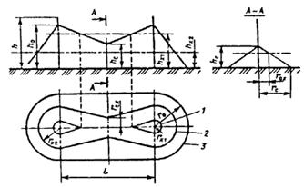

2.1. Зона защиты двойного стержневого молниеотвода высотой h≤150 м представлена на рис. П3.2. Торцевые области зоны защиты определяются как зоны одиночных стержневых молниеотводов, габаритные размеры которых h0, r0, rx1, rx2 определяются по формулам п. 1.1 настоящего приложения для обоих типов зон защиты.
Рис. П3.2. Зона защиты двойного стержневого молниеотвода:
1 — граница зоны защиты на уровне hx1; 2 -то же на уровне hx2,
3 -то же на уровне земли
Внутренние области зон защиты двойного стержневого молниеотвода имеют следующие габаритные размеры.
Зона А:
при L ≤ h
1;
2;
3;
при 2h < L ≤ 4h
4;
5;
7;
При расстоянии между стержневыми молниеотводами L > 4h для построения зоны А молниеотводы следует рассматривать как одиночные.
Зона Б:
при L ≤ h
10;
13;
1;
при h < L ≤ 6h
1;
14;
11;
При расстоянии между стрежневыми молниеотводами L > 6h для построения зоны Б молниеотводы следует рассматривать как одиночные.
При известных значениях hc и L (при rcx = 0) высота молниеотвода для зоны Б определяется по формуле
h = (hc + 0,14L) / l,06.
2.2. Зона защиты двух стержневых молниеотводов разной высоты h1, и h2 ≤ 150 м приведена на рис. ПЗ.З. Габаритные размеры торцевых областей зон защиты h01, h02, r01, r02, rx1, rx2 определяются по формулам п. 1.1, как для зон защиты обоих типов одиночного стержневого молниеотвода. Габаритные размеры внутренней области зоны защиты определяются по формулам:
8;
где значения hc1 и hc2 вычисляются по формулам для hc п. 2.1 настоящего приложения.
Для двух молниеотводов разной высоты построение зоны А двойного стержневого молниеотвода выполняется при L ≤ 4hmin, а зоны Б — при L ≤ 6hmin. При соответствующих больших расстояниях между молниеотводами они рассматриваются как одиночные.

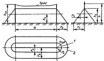

4. Одиночный тросовый молниеотвод.
Зона защиты одиночного тросового молниеотвода высотой h≤150 м приведена на рис. П3.5, где h — высота троса в середине пролета. С учетом стрелы провеса троса сечением 35—50 мм2 при известной высоте опор hоп и длине пролета а высота троса (в метрах) определяется:
h = hоп — 2 при а < 120 м;
h = hоп — 3 при 120 < а < 150м.
Рис. П3.5. Зона защиты одиночного тросового молниеотвода. Обозначения те же, что и на рис. П3.1
Зоны защиты одиночного тросового молниеотвода имеют следующие габаритные размеры.
Зона А:
Зона Б:
Для зоны типа Б высота одиночного тросового молниеотвода при известных значениях hx и rx определяется по формуле

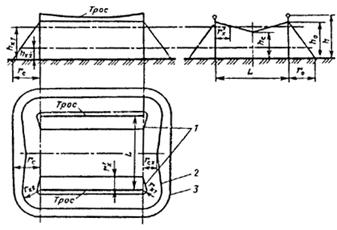

5.1. Зона защиты двойного тросового молниеотвода высотой h≤150 м приведена на рис. П3.6. Размеры r0, h0, rx для зон защиты А и Б определяются по соответствующим формулам п. 4 настоящего приложения. Остальные размеры зон определяются следующим образом.
Рис. ПЗ.6. Зона защиты двойного тросового молниеотвода. Обозначения те же, 410 и на рис. П3.2
Зона А:
при L ≤ h
11;
1;
при h < L ≤ 2h
при 2h < L ≤ 4h
9;
При расстоянии между тросовыми молниеотводами L > 4h для построения зоны А молниеотводы следует рассматривать как одиночные.
Зона Б:
при L ≤ h
12;
1;
при h < L ≤ 6h
При расстоянии между тросовыми молниеотводами L > 6h для построения зоны Б молниеотводы следует рассматривать как одиночные. При известных значениях hc и L (при rcx = 0) высота тросового молниеотвода для зоны Б определяется по формуле
h = (hc + 0,12L)/1,06.

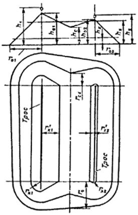

Рис. П3.7. Зона защиты двух тросовых молниеотводов разной высоты
5.2. Зона защиты двух тросов разной высоты h1 и h2 приведена на рис. П3.7. Значения r01, r02, h01, h02, rx1, rx2 определяются по формулам п. 4 настоящего приложения как для одиночного тросового молниеотвода. Для определения размеров rc и hс используются формулы:
где hc1 и hc2 вычисляются по формулам для hc П.5.1 настоящего приложения.
Далее по формулам того же п. 4 вычисляются , , .
