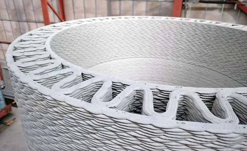

GE Renewable Energy и ее партнеры COBOD и LafargeHolcim будут совместно разрабатывать бетонные основания для ветрогенераторов на основе 3D-печати. Высота турбины, в таком случае, сможет достигать 200 метров.
Компании сначала изготовят прототип основания ветряной турбины, готовый к печати на принтере и материалы для расширения производства.
Более высокие башни повышают производство ветряных электростанций, позволяя высоким турбинам улавливать более сильные ветра.
Печать основания необходимой высоты непосредственно на месте с применением 3D-печатной технологии бетона, позволит устанавливать турбины высотой до 150-200 метров.
Обычно 80-метровая турбина мощностью 5 МВт вырабатывает 15,1 гигаватт-часов (ГВт-ч) энергии в год.
Для сравнения, та же турбина высотой 160 м способна генерировать 20,2 ГВтч, что составляет более 33% дополнительной мощности.
Первый прототип, 10-метровый «постамент для башни», был успешно напечатан в октябре 2019 года в Копенгагене (Дания).
