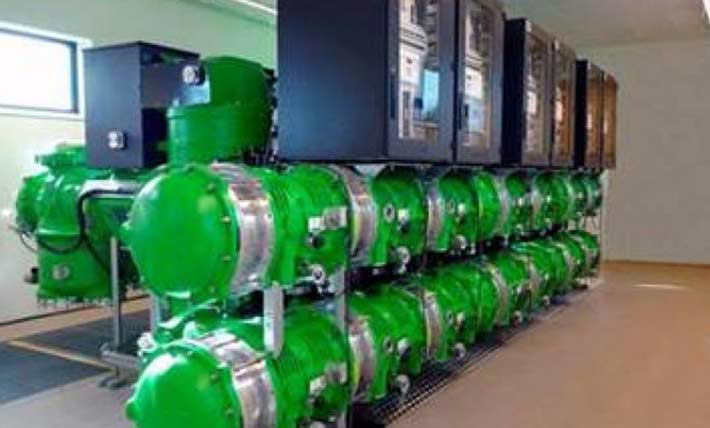

Grid Solutions, подразделение Дженерал Электрик Renewable Energy, планирует инвестировать десятки миллионов долларов в расширение ассортимента оборудования для высоковольтных подстанций, не содержащего гексафторида серы (SF6), чтобы освоить все производства высокого напряжения к 2025 году. Это одна из самых больших инвестиции Grid Solution за последние годы по сокращению выбросов парниковых газов. GE является лидером в области высоковольтных решений без SF6, предлагая  Green Gas for Grid или g3  (произносится как «g» - в кубе).  Продукты g3 так же высокопроизводительны и компактны, что и традиционные  продукты, но они не оказывают влияния на глобальное потепление.

К 2025 году GE Grid Solutions будет предлагать газонепроницаемые подстанции без элегаза до 420 кВ, автоматические выключатели с промежуточным баком и под напряжением до 550 кВ, а также измерительные трансформаторы до 420 кВ.
В настоящее время  продукты GE 3g проходят испытания и доступны для автоматических выключателей и подстанций с газовой изоляцией до 145 кВ, линий с газовой изоляцией (GIL) до 420 кВ и измерительных трансформаторов до 245 кВ.
