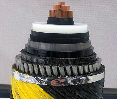

LS кабель сверхвысокого напряжения
            Компания LS Cable and System сообщила, что стала первой корейской компанией получившей за свой кабель HDVC XLPE сертификат Международного Совета  по электрическим системам сверхвысокого напряжения (СИГРЭ).
СИГРЭ является одной из наиболее авторитетных научно-технических ассоциаций, занимающейся стандартизацией в области электрических сетей и работает в качестве объединяющего звена между разными странами, обеспечивая платформу для обмена информацией в области передачи электроэнергии на большие расстояния. Сертификат СИГРЭ означает, что компания LS Cable and System смогла создать технологию, которая выводит ее на один уровень с ведущими международными компаниями.
Технология передачи постоянного тока высокого напряжения, HDVC XLPE, представляет собой метод передачи электрического тока на большие расстояния. Во время этой передачи переменный ток в месте возникновения преобразуется в постоянный ток, а затем, в месте получения постоянный ток преобразуется в переменный. Кабель, используемый для передачи постоянного тока, должен быть достаточно надежным, чтобы выдержать высокое напряжение. Компания LS Cable and System успешно прошла сертификационные испытания, которые требовали повторений нагрева и охлаждения кабеля в течение месяца. При этом на кабель подавалось напряжение 463 кВ при максимальной температуре нагрева в 90 градусов.
