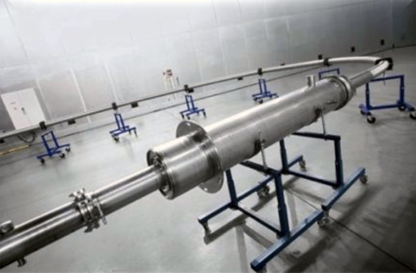

сверхпроводящий кабель
Прототип сверхпроводящего кабеля для центра города Эссен в высоковольтной лаборатории компании Nexans в Ганновере.
            Энергетическая компания RWE из Германии интегрировала самый длинный в мире сверхпроводящий кабель в электрическую сеть города Эссен. Примерно через год после новаторской установки кабеля длиной в километр (соединяющего две подстанции в центре города Эссен) начались полевые испытания будущих поставок энергии для внутренних участков города. Эта весьма эффективная, и экономящая пространство технология обеспечивает передачу в пять раз большего количества энергии, чем традиционные кабели, и при этом почти не имеет потерь.
Данный пилотный проект, получивший название AmpaCity, стал возможным благодаря грантам Федерального Министерства Экономики Германии в области Окружающей среды и Энергетики (BMWi). Фактически, грант BMWi составил 5.9 миллионов евро из 13.5 миллионов евро, инвестированных в этот проект компанией RWE и ее партнерами по проекту. К этим партнерам относится и производитель кабелей, компания Nexans, которая, помимо сверхпроводящего кабеля, также спроектировала и отдельный сверхпроводящий ограничитель токов короткого замыкания для проведения испытания.
