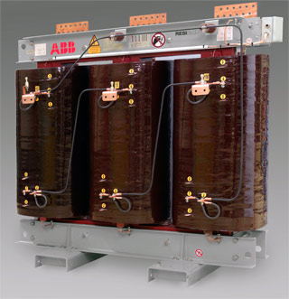

Научные разработки технологии и тестовые испытания первых трансформаторов начались более 40 лет назад. Талантливые инженеры АББ разработали абсолютно уникальную и, впоследствии, очень успешную технологию производства сухих трансформаторов, получившую название RESIBLOC®.
Название «RESIBLOC» происходит от англ.слова resin — смола и bloc — блок. Суть технологического процесса заключается в безвакуумном процессе производства обмоток из эпоксидной смолы, усиленной стекловолокном (более 80% изоляции). Низко- и высоковольтные обмотки жестко сцеплены друг с другом и образуют единый компактный блок. Такая конструкция обеспечивает высокую механическую надежность и способность трансформатора к выдерживанию тока короткого замыкания.
