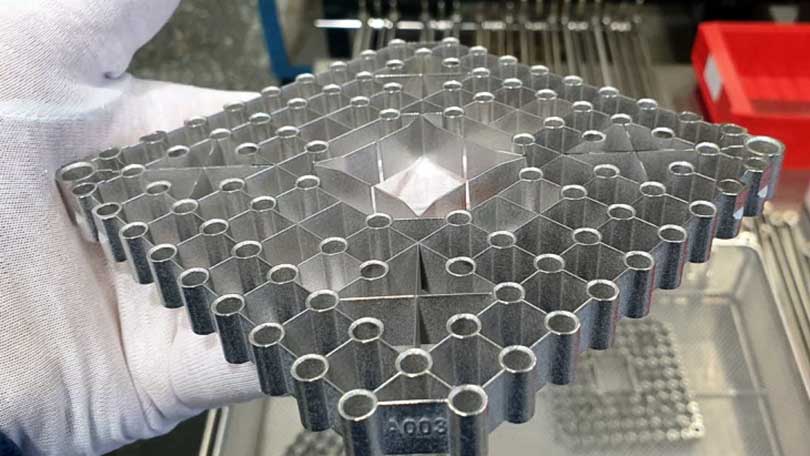

Компания Фраматом завершила установку первого 3D-печатного компонента топлива из нержавеющей стали на атомной электростанции Форсмарк компании Vattenfall в Швеции. В сотрудничестве с немецким производителем насосов и клапанов KSB были спроектированы, изготовлены и установлены сетки верхних соединительных пластин Atrium 11 на блоке № 3 Форсмарк для многолетней программы облучения.
Распечатанная на 3D-принтере сетка верхней перемычки
Распечатанная на 3D-принтере сетка верхней перемычки «Атриум-11» от Фраматом. (Изображение: Framatome).
Расположенная в верхней части ТВС «Атриум-11», решетка верхней перемычки представляет собой ненесущий неконструктивный элемент, который фиксирует топливные стержни и удерживает крупный мусор от попадания в топливную сборку сверху. Решетки верхних соединительных пластин легко проверяются, а образцы доступны для проверки нового производственного процесса по мере необходимости.
При традиционном производстве решетки верхних соединительных пластин свариваются лазером с использованием штампованных гребенчатых листов, что требует дополнительных производственных операций и контроля со стороны оператора.
По словам Фраматома, аддитивное производство компонентов упрощает процесс изготовления и расширяет возможности проектирования для повышения функциональности и производительности.
