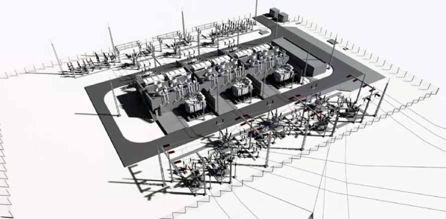

Компания Hitachi Energy объявила о получении заказа от компании Deutsche Bahn на поставку преобразовательной подстанции мощностью 120 МВт.
Преобразовательная подстанция позволит DB Energie обеспечить электроснабжение железнодорожной сети Большого Берлина, которая обслуживает город с населением около 3,5 миллионов человек. Эта сеть соединяет высокоскоростные поезда, следующие в города Германии из соседних стран.
Преобразовательная станция Thyrow, расположенная к югу от Берлина, позволит Deutsche Bahn преобразовывать электроэнергию из общественной трехфазной распределительной сети, которая работает на частоте от 50 Гц до 16,7 Гц, и подавать ее в железнодорожную сеть для электропитания поездов и железнодорожной инфраструктуры.
Этот заказ следует за заказом, полученным в прошлом году компанией Deutsche Bahn от Hitachi Energy для преобразовательной станции Delitz мощностью 160 МВт в районе Галле/Лейпцига, которая станет одной из самых мощных преобразовательных станций для железнодорожной энергетики во всем мире.
«Мы рады, что Deutsche Bahn выбрала Hitachi Energy в качестве надежного партнера для обеспечения энергоснабжения железнодорожной сети 16,7 Гц, — сказал Никлас Перссон, управляющий директор подразделения Grid Integration компании Hitachi Energy. «Наша компания сотрудничает с клиентами и партнерами с целью ускорения энергетического перехода и продвижения устойчивого энергетического будущего для всех».
Решение для преобразовательной подстанции Thyrow состоит из трех компактных модулей статического преобразователя частоты мощностью 40 МВт, в которых используются усовершенствованные силовые полупроводниковые приборы Hitachi Energy, обеспечивающие стабильное и надежное электроснабжение при максимальной готовности и минимальных электрических потерях. Решение включает в себя 30-летний контракт на обслуживание и цифровизацию, обеспечивающий Deutsche Bahn техническое и оперативное обслуживание, а также анализ данных состояния системы преобразовательной подстанции на протяжении всего срока службы.
