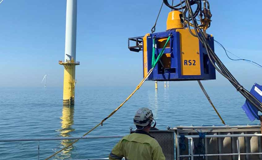

Подрядчик, базирующийся в Абердине, предоставил услуги по выемке грунта с бесконтактным контролируемым потоком.
Компания Rotech Subsea приступила к работе во втором квартале этого года, развернув свой экскаватор нового поколения RS2 с управляемым потоком.
Кабели C1 и C2, расположенных на два метра ниже MSBL, необходимо было изъять и повторно поместить на ту же глубину после соединения, выполненного заказчиком.
Подводное оборудование было развернуто с помощью крана для работы под водой на глубине 8- 30 метров, плотный песчаный слой начинался на глубине двух метров.
Компания Rotech заявила, что RS2 работает «чрезвычайно эффективно» и помещает кабель в заглубления в соответствии со спецификациями клиента за один проход со скоростью от двух до трех метров в минуту.
Директор Rotech Subsea Subsea Стивен Кокрейн сказал: «Благодаря эксплуатационным возможностям установки RS2 проект был выполнен исключительно эффективно, что позволило сэкономить на общей стоимости проекта. В связи с тем, что еще один успешный крупный контракт был завершен вовремя и в рамках бюджета, набор инструментов CFE компании Rotech Subsea прочно утвердился в качестве предпочтительного метода прокладки кабельных траншей в Европе и за ее пределами».
Расширенные возможности подвесных струйных траншеекопателей RS позволяют прокладывать более глубокие и узкие траншеи со скоростью прокладки траншеи в два раза быстрее, чем при использовании старых инструментов для выемки грунта массовым способом, таких как контактные траншейные системы и плуги.
