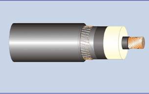

Медный проволочный экран
Медный проволочный экран с герметизацией
Для обеспечения поперечной герметизации используется металлополимерная лента. Как правило, в качестве металла используется алюминий, но также применяется и медь. Лента сваривается с полиэтиленовой оболочкой, что дает отличные механические свойства.
Для продольной герметизации используется водонабухающий материал, который накладывается на медные проволоки, или водонабухающий порошок между проволоками экрана.

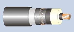

Свинцовая оболочка
Поперечная герметизация достигается за счет применения свинцовой оболочки, стойкой к коррозии. Продольная герметизация обеспечивается за счет водонабухающего материала, налагаемого под свинцовую оболочку.

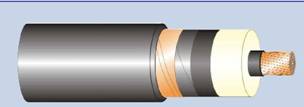

Медный ленточный экран
Сечение экрана определяется геометрической площадью сечения медных лент.

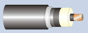

 Оболочка
Оболочка кабеля
Неметаллическая наружная оболочка
Для неметаллической наружной оболочки обычно используется полиэтилен или ПВХ.
МЭК 60502 рекомендует толщину t = 0,035 х D + 1,0 мм, где D - диаметр под оболочкой. При тяжелых условиях прокладки рекомендуется увеличить толщину оболочки. Чаще всего выбирается полиэтилен.
