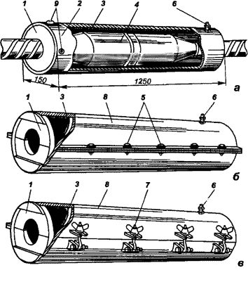

Противопожарные металлические защитные кожухи
Противопожарные металлические защитные кожухи: а — из цельнометаллической трубы; б — из двух половин, соединенных болтами; в — из двух половин, соединенных на шарнирах 1 — асбоцементная неподвижная заглушка; 2 — стальная труба; 3 — листовой асбест; 4 — соединительная муфта; 5 — болты стяжные; 6 — болт для заземления кожуха; 7 — винты с гайками типа «барашек»: 8 — полутруба: 9 — винт для закрепления заглушки
