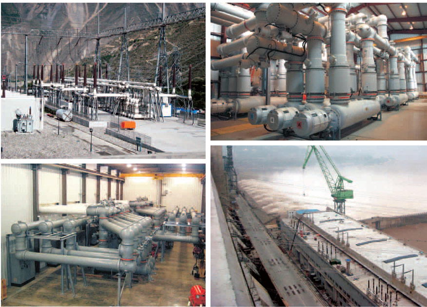

Предложения ELK от компании АББ Улучшенные рабочие характеристики, повышенная практичность с минимальными затратами
Распределительные устройства требуют исключительно высокой степени безопасности
Конструкция распределительных устройств, монтируемых внутри помещений, разработана с целью обеспечения минимума габаритов
Обеспечена внешняя защита, особенно, если система подвержена воздействию загрязненной или агрессивной среды (например, при размещении вдоль береговых линий, в пустынных или промышленных зонах)
Расширение традиционных открытых подстанций с ограниченным пространством
В подземных распределительных устройствах для гидроэлектростанций и гидроаккумулирующих электростанций
Повышение уровня напряжения существующих традиционных подстанций без необходимости дополнительного пространства
Применение гибридных решений для сокращения размеров
