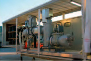

Мобильная подстанция
Мобильные подстанции - это гибкие и эффективные решения, адаптированные к потребностям заказчика.
Возможные области применения - временная замена сооружений с подобными напряжениями в критических случаях, вызванных модернизациями, расширениями завода, длительными процессами разрешения, поломками, краткосрочными пиковыми энергопотребностями, явлениями природы, техобслуживанием и эксплуатационными требованиями.
Мобильная подстанция разработана с учетом легкого перемещения, используя обычные средства транспортировки.
Мобильные подстанции полностью собирают и проверяют на заводе на соответствие с требованиями стандартов, включая все связи между компонентами и интегрированной местной кабиной управления, а также общим пунктом заземления.
Монтаж мобильной подстанции на месте осуществляется быстро и просто:
соединение заземления станции с общим пунктом заземления.
вставные силовые кабели соединяются с кабельными соединениями и фиксируются на заранее смонтированных вспомогательных рамках.
дистанционное управление соединяют с местной кабиной управления.
газовые камеры наполняют до рабочего уровня.
Так как сокращено число компонентов, поэтому ввод в действие, а также эксплуатация оборудования осуществляется легко и безопасно; не требуется настройка перед началом работы.
