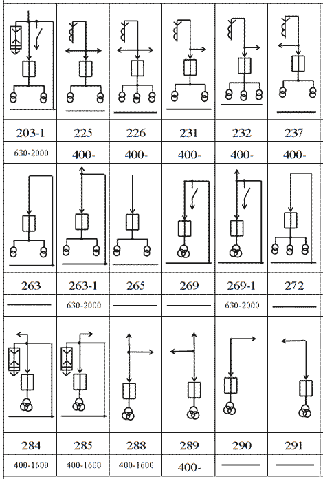

СЕТКА СХЕМ ГЛАВНЫХ ЦЕПЕЙ ШКАФОВ К-104М
Схемы главных цепей шкафов К-104М
*  В типовые шкафы по требованию заказчика могут быть установлены ограничители перенапряжения /ОПН/

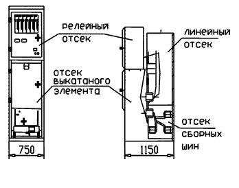

Шкаф с шинным вводом
Рис.1 Шкаф с шинным вводом

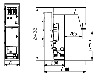

Шкаф с кабельным вводом снизу вне шкафа
Рис.2 Шкаф с кабельным вводом снизу вне шкафа
Шкаф с кабельным вводом сверху
Рис.3 Шкаф с кабельным вводом  сверху
Шкаф с кабельным вводом снизу внутри шкафа
Рис.4 Шкаф с кабельным вводом снизу внутри шкафа

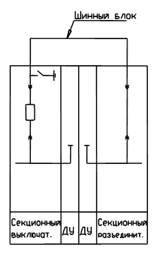

Установка дугоуловителя в торце секции КРУ
Рис.5 Установка дугоуловителя в торце секции КРУ
Установка шинного блока секционирования при однорядном расположении КРУ
Рис.6 Установка шинного блока секционирования при однорядном расположении КРУ

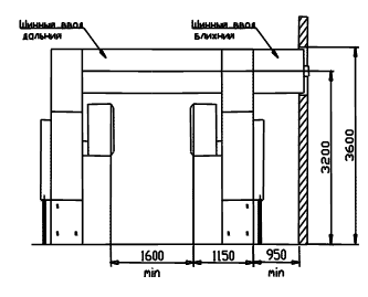

Шинный ввод ближний и дальний
Рис.8 Шинный ввод ближний и дальний

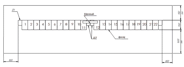

Варианты расположения шкафов КРУ
Рис. 11  Варианты расположения шкафов КРУ
С использованием дугоуловителей
б/ при однорядном расположении
ДУ-дугоуловитель
11-шкаф секционного выключателя (разъединителя)
11-шкаф секционного разъединителя (выключателя)
