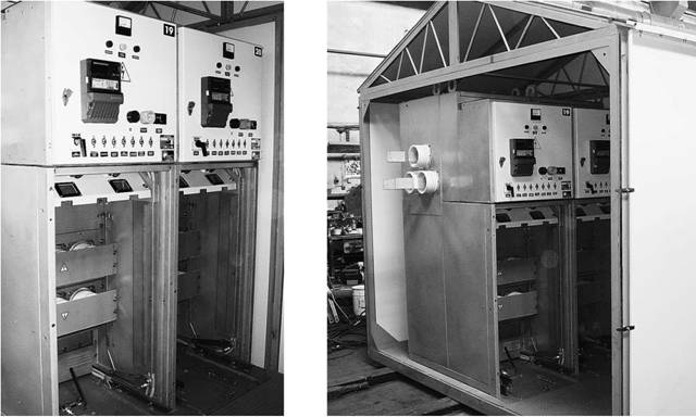

КМ-1Ф
КОМПЛЕКТНЫЕ РАСПРЕДЕЛИТЕЛЬНЫЕ УСТРОЙСТВА КМ-1Ф
ОСНОВНЫЕ ТЕХНИЧЕСКИЕ ДАННЫЕ
Параметры
Значение
Номинальное напряжение, кВ
6; 10
7,2; 12
Номинальный ток главных цепей, А
630; 1000; 1600; 2000; 2500; 3150
Номинальный ток сборных шин, А
1000; 1600; 2000; 3150
Ток термической стойкости, кА
Ток электродинамической стойкости, кА
Расположение сборных шин
верхнее
Условия обслуживания
двустороннее
Вид линейных присоединений
кабельное нижнее; шинное
Вид управления
местное; дистанционное
Габариты, мм:
ширина
750; 1125
глубина
1300; 1700
высота
2150
Типы применяемых выключателей
ВВ/TEL-10; ВБ-10; ВБЭ-10; ZN-63A; ВВУ-СЭЩ; ЭВОЛИС
